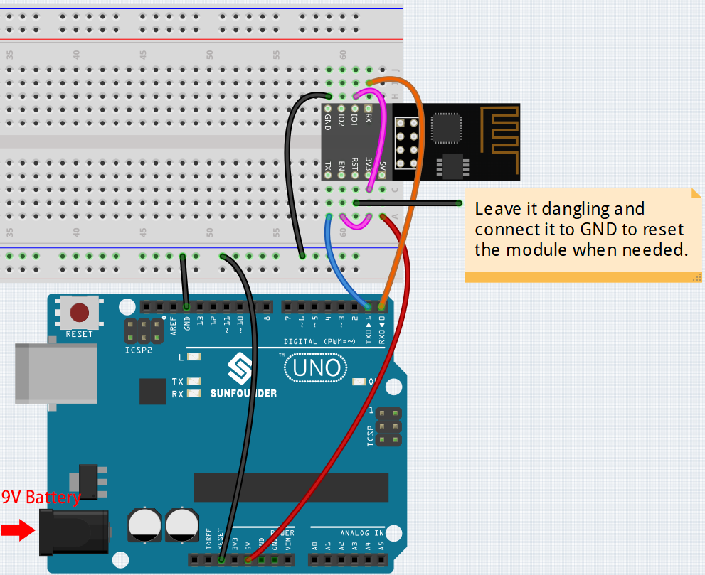

1. Schaltkreis aufbauen
Verbinden Sie das ESP8266 mit dem SunFounder R3 Board.

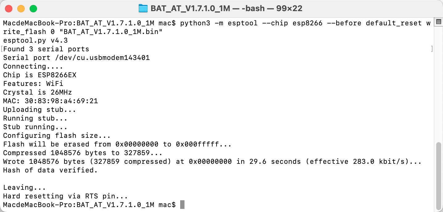

    6. Wenn Sie die folgende Aufforderung sehen, wurde die Firmware erfolgreich installiert.
      ../_images/install_firmware_macos.png

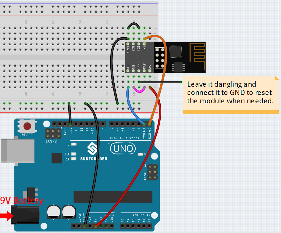

  1. Auf Basis der ursprünglichen Verkabelung verbinden Sie IO1 mit 3V3.
    ../_images/connect_esp826612.png

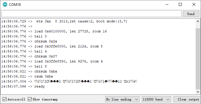

  2. Sie können Informationen über das ESP8266-Modul sehen, wenn Sie auf das Lupensymbol (Serial Monitor) in der oberen rechten Ecke klicken und die Baudrate auf 115200 einstellen.
    ../_images/sp20220524113020.png
    • Wenn ready nicht erscheint, können Sie versuchen, das ESP8266-Modul zurückzusetzen (verbinden Sie RST mit GND) und den Serial Monitor erneut zu öffnen.
