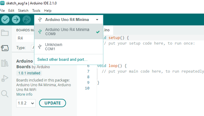

Arduino IDEで正しい ボード(Board) と ポート(Port) を選択します。通常、Arduinoのボードはコンピューターに自動的に認識され、ポートが割り当てられるので、ここで選択できます。
もしボードがすでに接続されているのに認識されない場合、 Boards Manager の Arduino UNO R4 Boards セクションに INSTALLED のロゴが表示されているか確認してください。表示されていなければ、少し下にスクロールして INSTALL をクリックしてください。
Arduino IDEを再起動し、Arduinoのボードを再接続すると、ほとんどの問題が解決します。また、 ツール(Tools) -> ボード(Board) や ポート(Port) をクリックして選択することもできます。

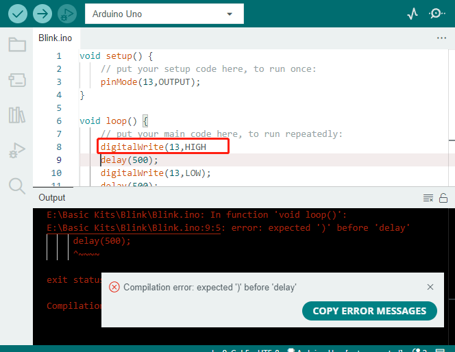

Verifyボタンをクリックすると、スケッチがコンパイルされ、エラーがないか確認されます。
何らかの文字を削除したり、間違って数文字入力したりした場合、この機能を使用してミスを見つけることができます。メッセージバーから、どの場所で何種類のエラーが発生したかを確認できます。

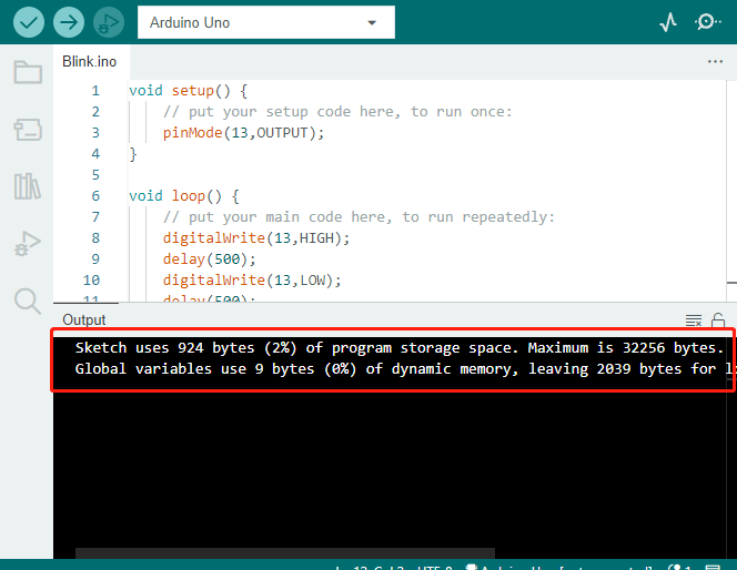

エラーがなければ、以下のようなメッセージが表示されます。
