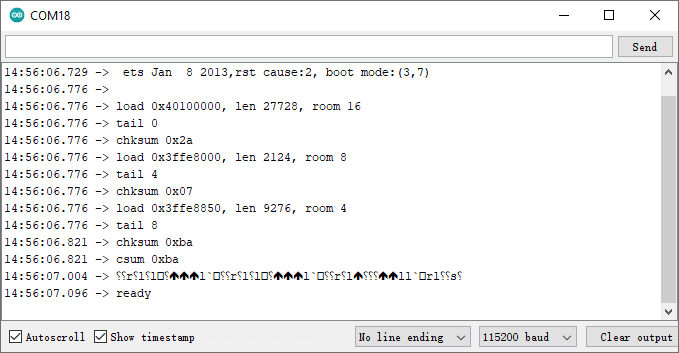

  3. Klicken Sie auf das Lupensymbol (Serial Monitor) in der oberen rechten Ecke und setzen Sie die Baudrate auf 115200. (Es kann sein, dass bei Ihnen Informationen angezeigt werden, wie bei mir, oder auch nicht. Das spielt keine Rolle, gehen Sie einfach zum nächsten Schritt weiter.)
    ../../_images/sp202205241130201.png
    Warnung
    • Wenn ready nicht erscheint, können Sie versuchen, das ESP8266-Modul zurückzusetzen (RST mit GND verbinden) und den Serial Monitor erneut zu öffnen.
    • Zudem, wenn das Ergebnis OK ist, müssen Sie möglicherweise die Firmware erneut brennen. Bitte beziehen Sie sich für Details auf Wie lädt man die Firmware für das ESP8266-Modul erneut hoch?. Wenn Sie das Problem immer noch nicht lösen können, nehmen Sie bitte einen Screenshot vom Serial Monitor und senden Sie diesen an sevice@sunfounder.com. Wir werden Ihnen so schnell wie möglich helfen.

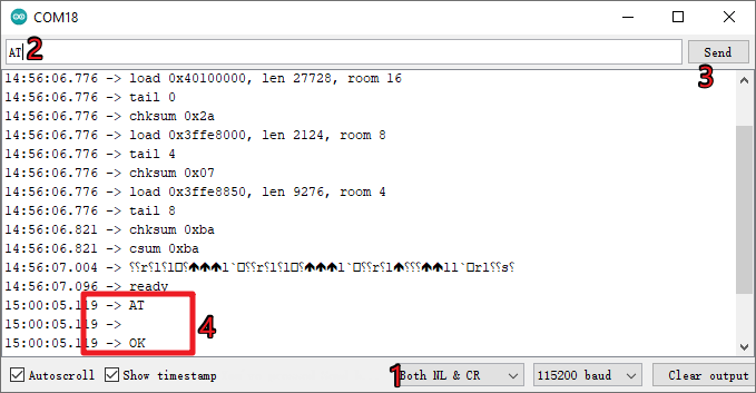

  4. Klicken Sie auf das NEWLINE DROPDOWN BOX und wählen Sie im Dropdown-Menü both NL & CR aus. Geben Sie AT ein. Wenn OK zurückgegeben wird, bedeutet das, dass ESP8266 erfolgreich eine Verbindung mit Ihrem Board hergestellt hat.
    ../../_images/sp202205241137021.png

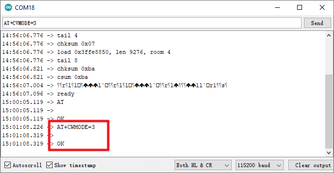

  5. Geben Sie AT+CWMODE=3 ein und der verwaltete Modus wird zu Station and AP-Koexistenz geändert.
    ../../_images/sp20220524114032.png

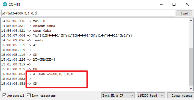

  6. Um später die Software-Serial verwenden zu können, müssen Sie AT+UART=9600,8,1,0,0 eingeben, um die Baudrate des ESP8266 auf 9600 zu ändern.
    ../../_images/PIC4_sp220615_150321.png
