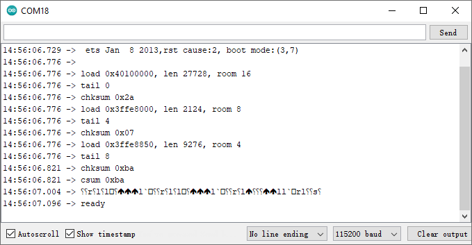

  2. Sie können Informationen über das ESP8266-Modul sehen, wenn Sie auf das Lupensymbol (Serial Monitor) in der oberen rechten Ecke klicken und die Baudrate auf 115200 einstellen.
    ../_images/sp20220524113020.png
    • Wenn ready nicht angezeigt wird, können Sie versuchen, das ESP8266-Modul zurückzusetzen (RST mit GND verbinden) und den Serial Monitor erneut zu öffnen.

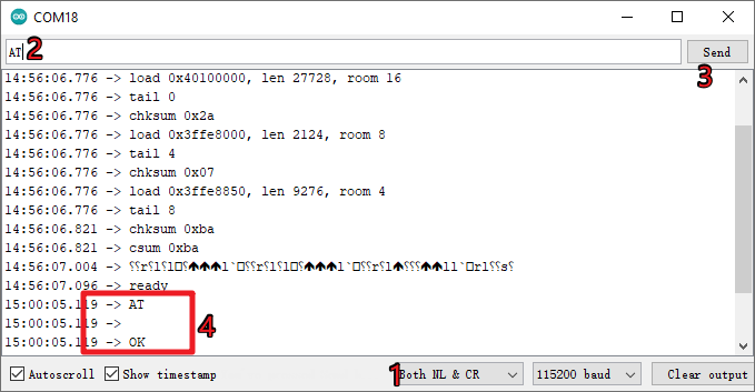

  3. Klicken Sie auf NEWLINE DROPDOWN BOX, wählen Sie im Dropdown-Menü both NL & CR, geben Sie AT ein. Wenn OK zurückgegeben wird, bedeutet dies, dass das ESP8266 erfolgreich eine Verbindung zum R3-Board hergestellt hat.
