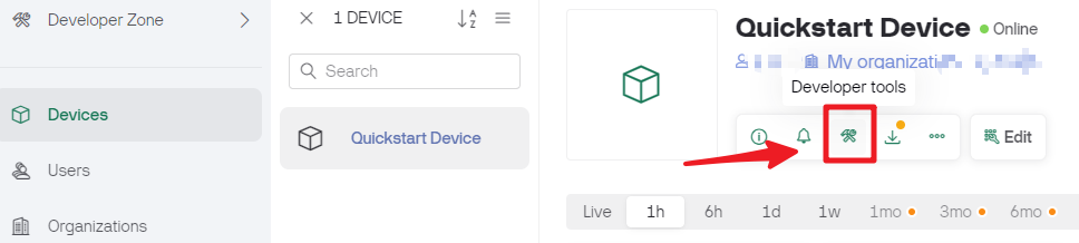

  2. Klicken Sie auf die Seite devices und Sie sehen das neue Gerät, das Sie gerade erstellt haben. Klicken Sie dann auf Entwicklertools.
    ../../_images/blynk_copy_developer.png
