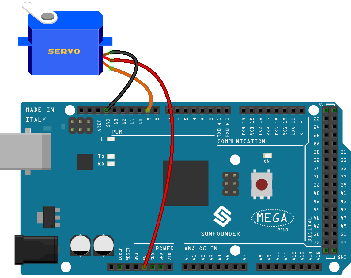

Costruire il Circuito
Un servo è un motore ingranato che può ruotare solo di 180 gradi. È controllato inviando impulsi elettrici dalla tua scheda circuito. Questi impulsi dicono al servo in quale posizione deve muoversi.
Il servo ha tre fili: il filo marrone è GND, quello rosso è VCC (collegato a 3.3V) e quello arancione è il filo del segnale. L’intervallo di angolazione è 0-180.
Ora costruisci il circuito seguendo il diagramma sottostante.
../_images/servo_circuit.png

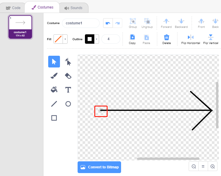

1. Disegna uno sprite
Elimina lo sprite predefinito, seleziona il pulsante Sprite e clicca su Paint; apparirà uno sprite vuoto chiamato Sprite1.
../_images/12_paint1.png

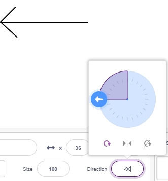

Nella pagina Costumes, usa lo strumento Linea per disegnare una freccia.
  • Assicurati di iniziare a disegnare la freccia dal centro della tela verso l’esterno in modo che la freccia ruoti in cerchio con il punto centrale come origine.
  • Tieni premuto Maiusc per rendere l’angolo della linea dritto o di 45 gradi.
../_images/12_paint2.png

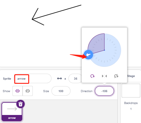

Dopo aver disegnato, lo sprite arrow sarà visibile sul palco; rinominalo in arrow. Clicca sul numero accanto a Direction, apparirà un quadrante circolare: trascina la freccia per verificare se lo sprite arrow ruota attorno alla coda come origine.
../_images/12_paint3.png
Per far oscillare lo sprite arrow da sinistra a destra, l’intervallo di angolazione è da -90 a -180, e da 180 a 90.

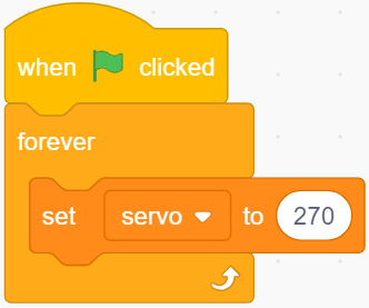

2. Creare una variabile
Crea una variabile chiamata servo che memorizzerà il valore dell’angolo e imposta il valore iniziale a 270.
../_images/12_servo.png

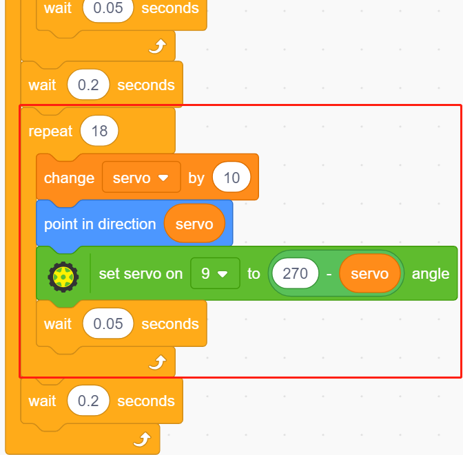

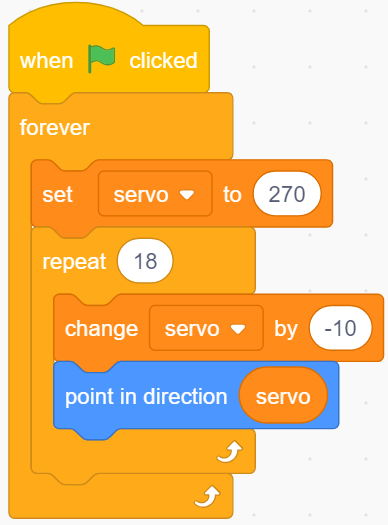

3. Oscillazione da sinistra a destra
Ora fai oscillare lo sprite arrow dalla posizione di -90 gradi a destra a quella di 90 gradi.
Con il blocco [repeat], aggiungi -10 alla variabile ogni volta, e arriverai a 90 gradi in 18 passaggi. Usa il blocco [point in block] per far ruotare lo sprite freccia a questi angoli.
Poiché l’intervallo di rotazione dello sprite è -180 ~ 180, gli angoli al di fuori di questo intervallo vengono convertiti con le seguenti condizioni:
  • Se angolo > 180, allora angolo - 360.
../_images/12_servo1.png
4. Rotazione del Servo
Cliccando sulla bandiera verde, vedrai la freccia ruotare rapidamente a destra e poi tornare a sinistra, quindi usa un blocco [wait seconds] per rallentare la rotazione. Usa anche il blocco [set servo on to angle] per far ruotare il servo collegato alla scheda Arduino a un angolo specifico.

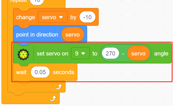

5. Oscillazione da destra a sinistra
Con lo stesso metodo, fai ruotare lentamente il servo e lo sprite arrow da destra a sinistra.
../_images/12_servo3.png
