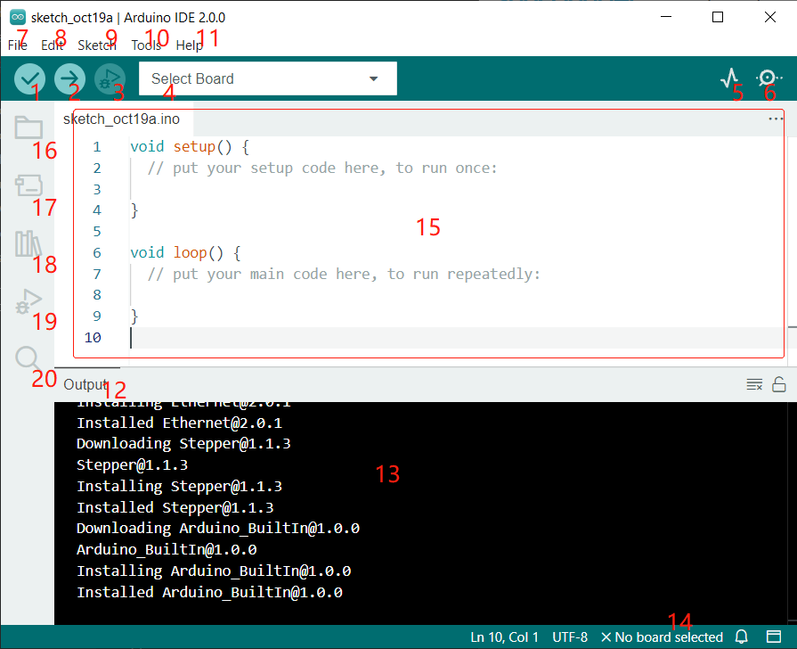

  1. Verificar: Compila tu código. Cualquier problema de sintaxis será indicado con errores.
  2. Subir: Sube el código a tu placa. Al hacer clic en el botón, los LED RX y TX de la placa parpadearán rápidamente y no se detendrán hasta que se complete la carga.
  3. Depurar: Realiza una verificación de errores línea por línea.
  4. Seleccionar placa: Configuración rápida de la placa y el puerto.
  5. Visualizador serial: Revisa el cambio en los valores de lectura.
  6. Monitor serial: Haz clic en el botón y aparecerá una ventana. Recibe los datos enviados desde tu placa de control. Es muy útil para la depuración.
  7. Archivo: Haz clic en el menú y aparecerá una lista desplegable que incluye opciones como crear, abrir, guardar, cerrar archivos, configurar parámetros, etc.
  8. Editar: Haz clic en el menú. En la lista desplegable encontrarás varias opciones de edición como Cortar, Copiar, Pegar, Buscar, y otras, con sus correspondientes accesos directos.
  9. Esquema: Incluye operaciones como Verificar, Subir, Añadir archivos, etc. Una función importante es Incluir biblioteca, donde puedes agregar bibliotecas.
  10. Herramienta: Incluye algunas herramientas, como la más utilizada Placa (la placa que estás utilizando) y Puerto (el puerto en el que está tu placa). Cada vez que quieras subir el código, deberás seleccionarlas o verificarlas.
  11. Ayuda: Si eres principiante, puedes consultar las opciones del menú y obtener la ayuda que necesitas, incluyendo operaciones en el IDE, información introductoria, solución de problemas, explicación del código, etc.
  12. Barra de salida: Cambia la pestaña de salida aquí.
  13. Ventana de salida: Imprime la información.
  14. Placa y puerto: Aquí puedes ver la placa y el puerto seleccionados para la carga del código. Puedes volver a seleccionarlos a través de Herramientas -> Placa / Puerto si alguno de ellos es incorrecto.
  15. El área de edición del IDE. Aquí puedes escribir tu código.
  16. Libro de bocetos: Para gestionar los archivos de bocetos.
  17. Administrador de placas: Para gestionar los controladores de placas.
  18. Administrador de bibliotecas: Para gestionar tus archivos de bibliotecas.
  19. Depuración: Ayuda para depurar el código.
