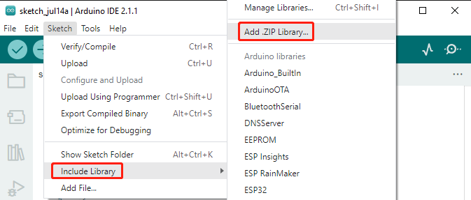

Instalación Manual
Algunas bibliotecas no están disponibles a través del Administrador de Bibliotecas y deben instalarse manualmente. Para instalar estas bibliotecas, sigue estos pasos:
  1. Abre el IDE de Arduino y ve a Esquema -> Incluir Biblioteca -> Añadir Biblioteca .ZIP.
    ../../_images/a2dp_add_zip.png

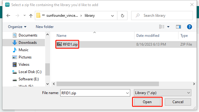

  2. Navega hasta el directorio donde se encuentran los archivos de la biblioteca, como la carpeta sunfounder_vincent_kit_for_arduino/library/, selecciona el archivo de la biblioteca y haz clic en Abrir.
    ../../_images/rfid_choose.png
