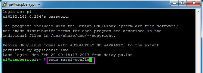

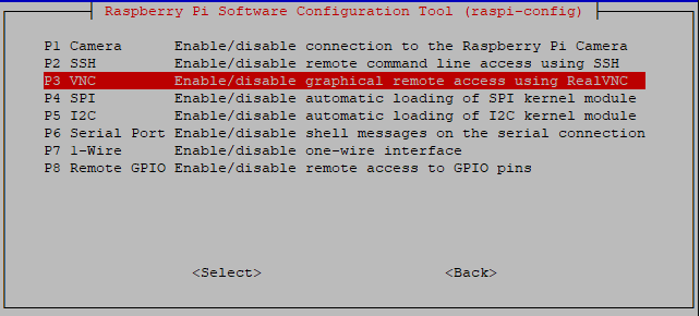

第1步
输入以下命令。
sudo raspi-config
第2步
选择 3 Interfacing Option,按你键盘上的向下箭头键。 键盘上的向下箭头键,然后按 Enter 键。
第3步
P3 VNC
第4步
选择 Yes -> OK -> Finish 来退出配置。

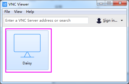

登录VNC
第1步
你需要在个人电脑上下载并安装 VNC Viewer。安装完成后,打开它。
第2步
然后选择 "New connection".
第3步
输入树莓派的IP地址和任意 名称。
第4步
双击刚刚创建的 连接。

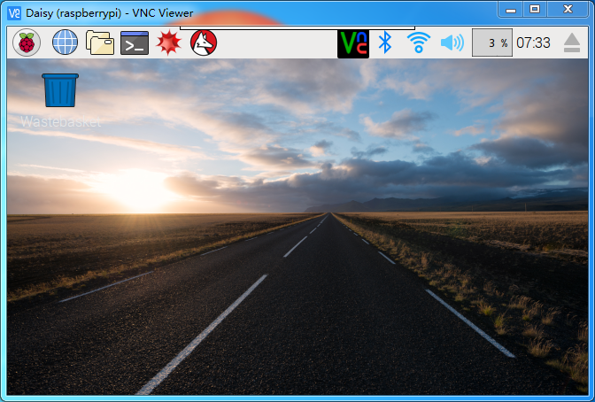

第5步
输入用户名(pi)和密码(默认为 raspberry)。
第6步
现在你可以看到树莓派的桌面了。

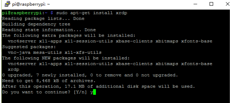

输入以下说明来安装XRDP。
sudo apt-get update
sudo apt-get install xrdp
第3步
后来,安装开始了。
按 ("Y"),然后按 ("Enter")来确认。

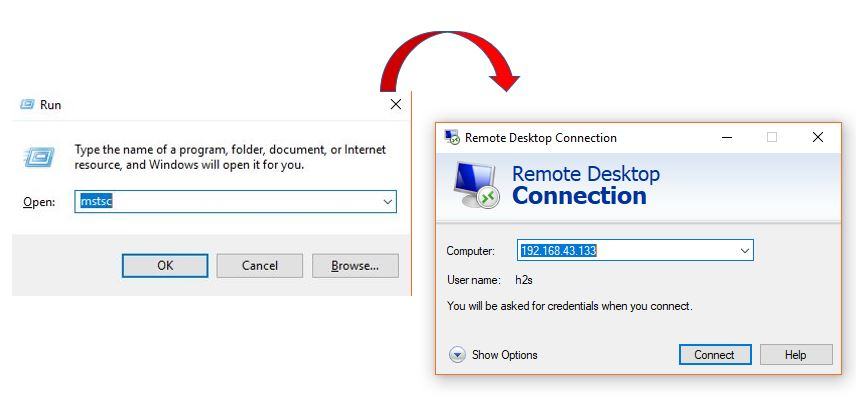

第2步
在运行(WIN+R)中键入 "mstsc",打开远程桌面 连接,并输入树莓派的IP地址,然后点击 Connect"。

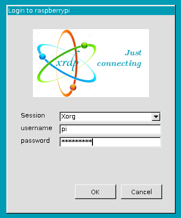

第3步
然后弹出xrdp登录页面。请键入您的用户名和 密码。之后,请点击 "OK"。在你第一次登录的时候。 你的用户名是 "pi",密码是 "raspberry"。

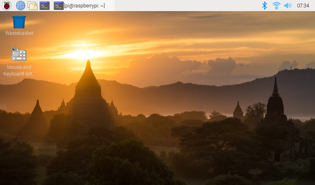

第4步
在这里,你通过使用远程桌面成功登录到RPi。
