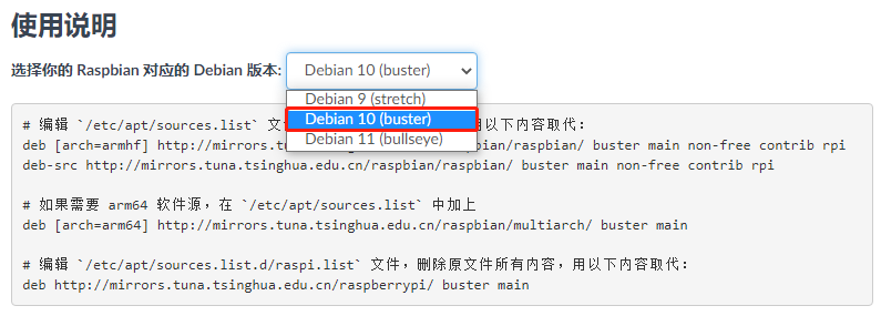

1)访问链接:https://mirrors.tuna.tsinghua.edu.cn/help/raspbian/ 以了解配置文件修改详情。
2)不同的树莓派系统版本修改不同,先选择对应的版本,比如我的是Debian 10 (buster),如果你的树莓派系统是bullseye则选择对应版本,若没有符合的版本则请重新安装buster及以下版本的系统。
