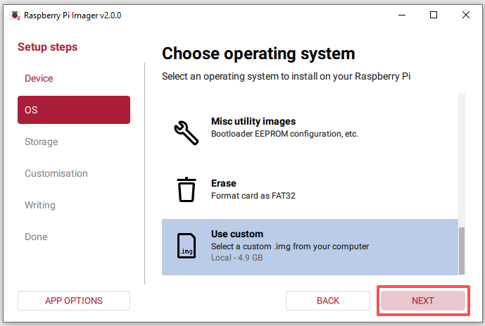

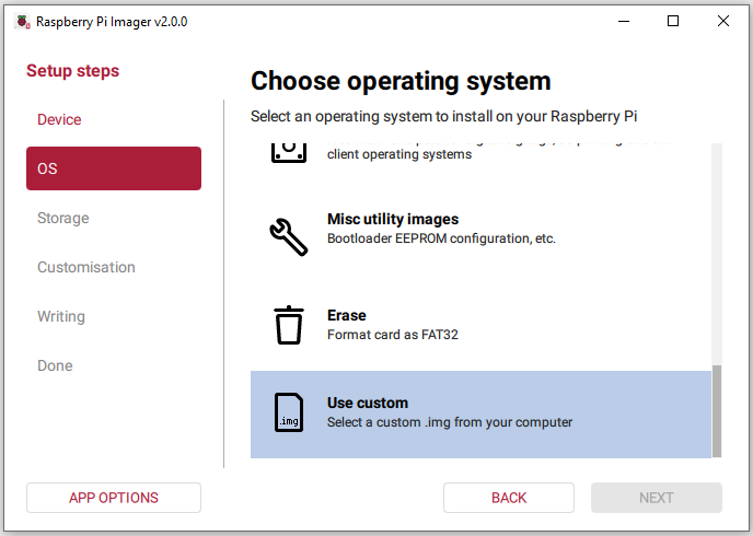

  4. OS セクションに移動し、下までスクロールして Use custom を選択します。
    ../../_images/imager_use_custom2.png

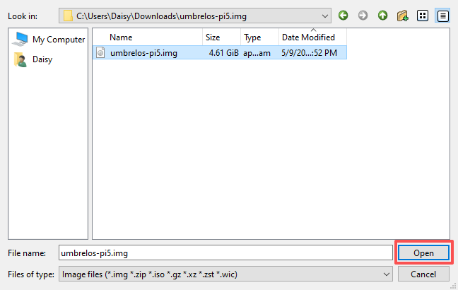

  5. 先ほどダウンロードして展開した Umbrel OS のイメージファイル を選択し、Open をクリックします。
    ../../_images/umbrel_choose_umbrel2.png

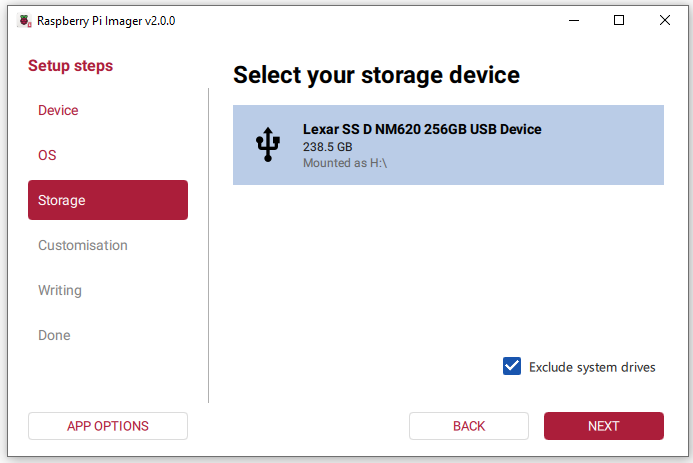

  7. Storage セクションで NVMe SSD を選択します。コンピューター内の別のドライブではなく、必ず NVMe SSD を選択してください。
    ../../_images/nvme_storage2.png

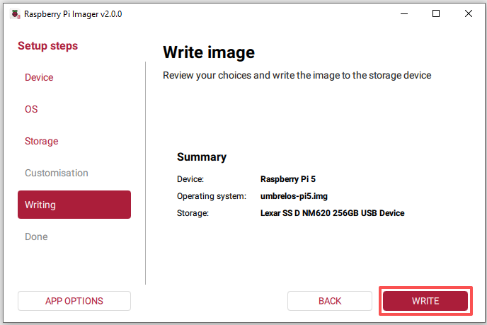

  8. すべての設定をよく確認し、WRITE をクリックします。
    ../../_images/imager_write_umbrel2.png

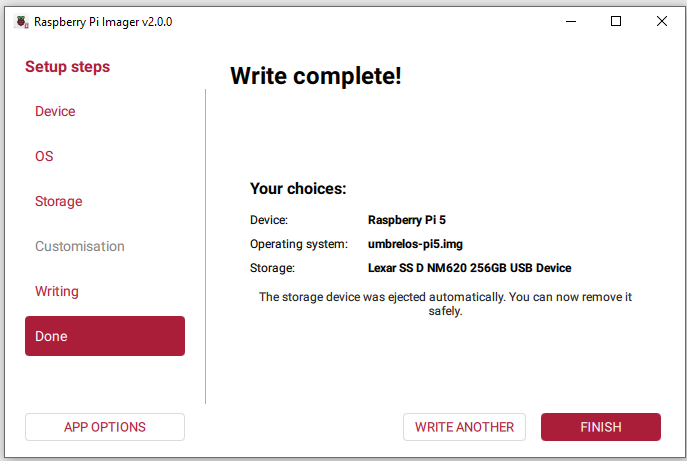

  10. 「Write Complete」 と表示されたら、イメージの書き込みと検証は正常に完了しています。
    ../../_images/imager_umbrel_finish2.png
