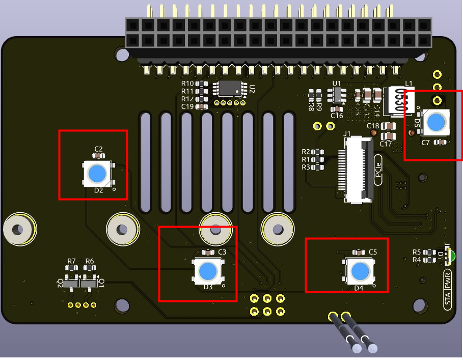

RGB LED
../../_images/io_board_rgb2.png
このボードには、制御可能なWS2812 RGB LEDが4個搭載されています。 オン/オフの切り替え、色変更、輝度調整、表示モードの切り替え、点灯速度の調整が可能です。

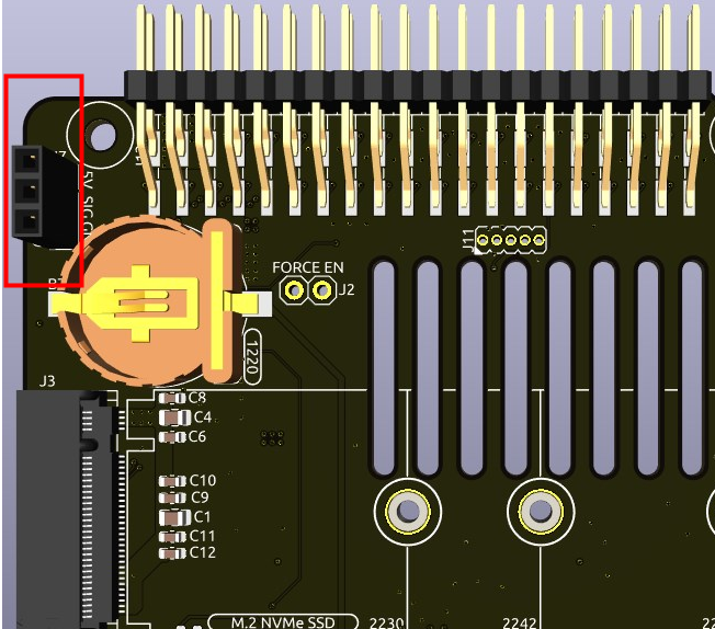

WS2812 RGB LEDは直列接続に対応しており、外部のRGB LEDテープを追加可能です。 SIG ピンを外部テープの DIN ピンに接続してください。
デフォルトでは4個のRGB LEDが設定されています。LEDを追加する場合は以下のように数を更新します:

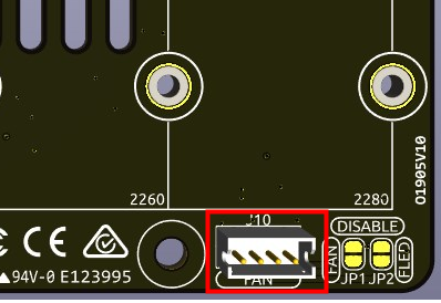

GPIOファンピン
I/O拡張ボードは5Vの非CPUファンに対応しています。 ファンの電源線はFANポートに接続してください。
../../_images/io_board_fan2.png

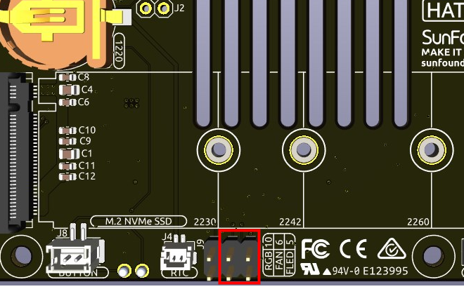

J9の下にある2組のピンは、ファンおよびそのRGBの制御用です。 デフォルトではジャンパーが挿入されており、GPIO6とGPIO5でファンとLEDのON/OFFが制御されます。 制御を不要とする場合、ジャンパーを外すことでGPIOピンを解放可能です。
../../_images/io_board_fan_j92.png

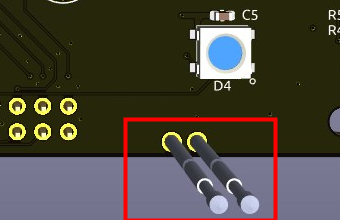

  • Raspberry Pi 5には、 J2 ジャンパーがRTCバッテリ端子と基板端の間にあります。 ここに通常開(N.O.)のモーメンタリスイッチを接続することで、電源ボタンとして機能させることができます。
    ../../_images/pi5_j22.jpg
  • Pironman 5 Miniは、 J2 を2つのポゴピンで外部電源ボタンに延長しています。
    ../../_images/power_switch_j2.jpeg ../../_images/power_switch_j2_2.jpeg
  • これにより、Raspberry Pi 5は電源ボタンでオン/オフが可能になります。

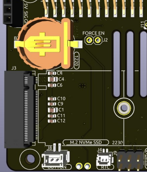

NVMeモジュール

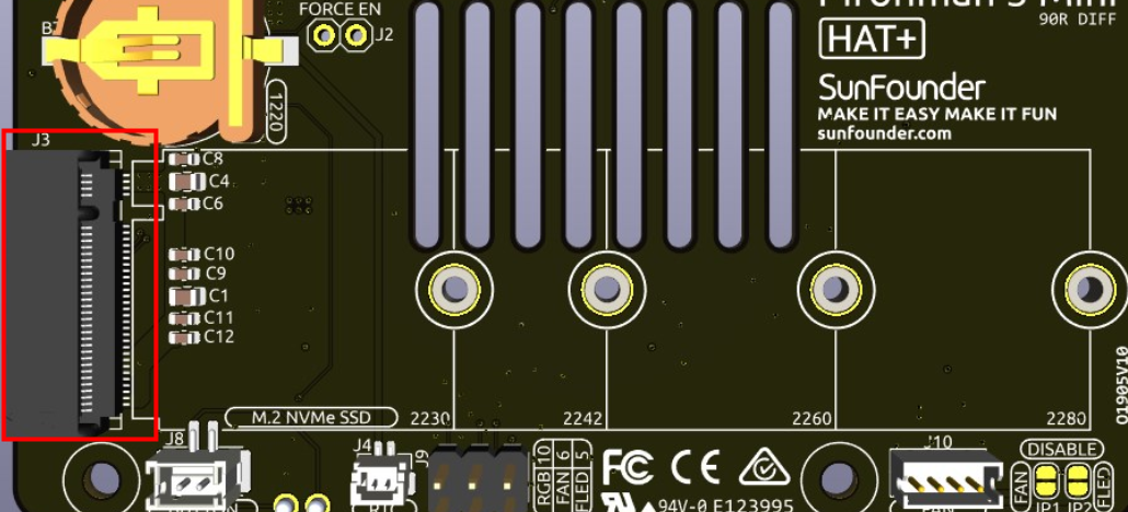

Pironman 5 MiniはNVMe SSD用のPCIeアダプタモジュールを内蔵しています。 2230、2242、2260、2280サイズのNVMe M.2 SSD(Mキー)に対応しています。
../../_images/nvme_p.png
  • STA:ステータスLED
  • PWR:電源LED
    ../../_images/nvme_led.png

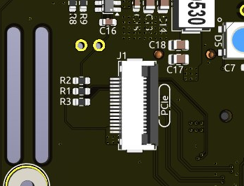

  • 16ピン 0.5mm ピッチのリバースFFCまたはインピーダンス調整済みFPCケーブルで接続します。
    ../../_images/nvme_pcie.png

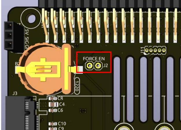

  • FORCE ENABLE:一部システムでスイッチ信号が使用できない場合、J2の2つのパッドをショートして3.3V電源を強制的にオンにできます。
    ../../_images/nvme_j2.png

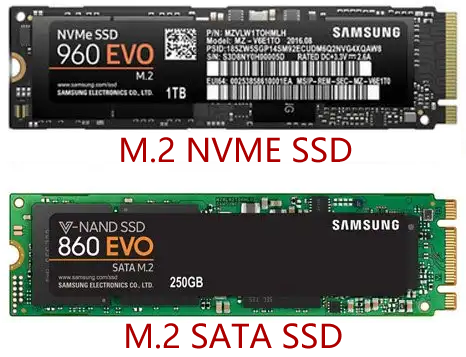

モデルについて
M.2 SSDには接続方式とキーデザインによりいくつかのタイプがあります:
  • M.2 SATA SSD:SATAインターフェース。通常BキーまたはB+Mキー。
  • M.2 NVMe SSD:PCIe接続、Mキーが主流。高速転送が可能。
Raspberry Pi 5はPCIe 3.0 x1レーンを搭載しており、最大3,500MB/sの転送速度に対応します。
キーデザインは以下の通りです:
../../_images/ssd_key2.png
NVMe SSDはMキー、またはB+Mキーに対応しており、以下のようなバリエーションがあります:
../../_images/ssd_model22.png

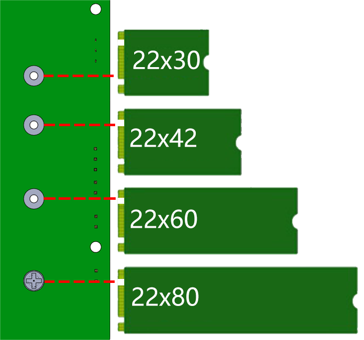

Pironman 5は、2230/2242/2260/2280の4種類のM.2 SSDサイズに対応しています(PCIe Gen 2.0/Gen 3.0)
「22」は幅(mm)、「30」「42」などは長さ(mm)です。

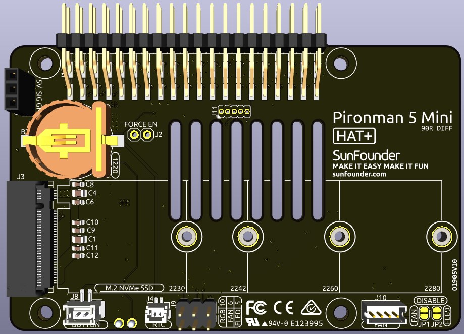

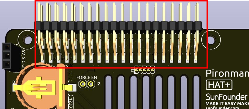

ピンヘッダー
../../_images/io_board_pin_header2.png
Raspberry PiのGPIOを拡張するための2つのL字型ヘッダーが搭載されていますが、IR受信機、RGB LED、ファンが一部のピンを占有しています。 これらのピンを他の用途で使用したい場合は、対応するジャンパーキャップを取り外してください。
Pironman 5 Mini
Raspberry Pi 5
FAN(Optional)
GPIO6
FAN RGB(Optional)
GPIO5
RGB(Optional)
GPIO10
