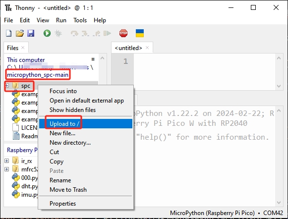

  2. ダウンロードして解凍した後、 spc フォルダーをRaspberry Pi PicoまたはESP32ボードにアップロードします。Thonnyを使用することをお勧めします。
    _images/micropython_upload.png
  3. アップロードが完了したら、 micropython_spc-main フォルダーからいくつかの例を実行して効果を確認できます:
