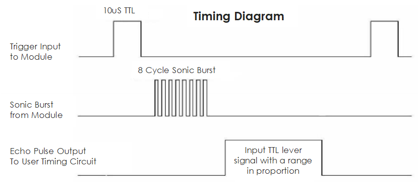

Le diagramme de chronométrage est présenté ci-dessous.
../../_images/ultrasonic228.png
Il suffit de fournir une courte impulsion de 10 μs à l’entrée du déclencheur pour démarrer la télémétrie, puis le module enverra une rafale de 8 cycles d’ultrasons à 40 kHz et élèvera son écho. Vous pouvez calculer la portée grâce à l’intervalle de temps entre l’envoi du signal de déclenchement et la réception du signal d’écho.
Formule : μs / 58 = centimètres ou μs / 148 = pouces ; ou : la portée = temps du niveau haut * vitesse (340 m/s) / 2 ; il est recommandé d’utiliser un cycle de mesure supérieur à 60 ms afin de prévenir les collisions de signal entre le signal de déclenchement et le signal d’écho.
