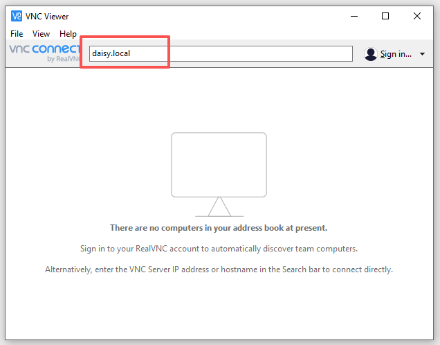

  2. Öffnen Sie den RealVNC Viewer, geben Sie dann die IP-Adresse Ihres Raspberry Pi oder <hostname>.local ein und drücken Sie Enter.
    ../../_images/ssh_vnc_login.png

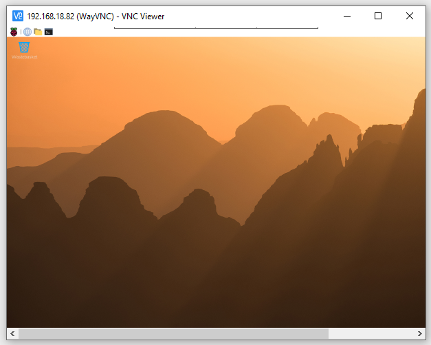

  4. Nun sollten Sie den Desktop des Raspberry Pi sehen:
    ../../_images/ssh_vnc_desktop.png
Damit ist die VNC-Einrichtung abgeschlossen.
