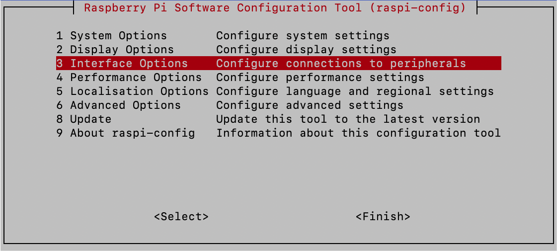

  2. Naviguez jusqu’à Interfacing Options à l’aide de la flèche bas, puis appuyez sur Entrée.

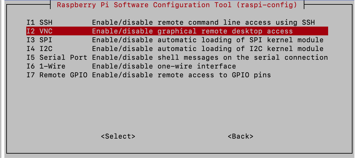

  3. Sélectionnez VNC dans la liste des options.
