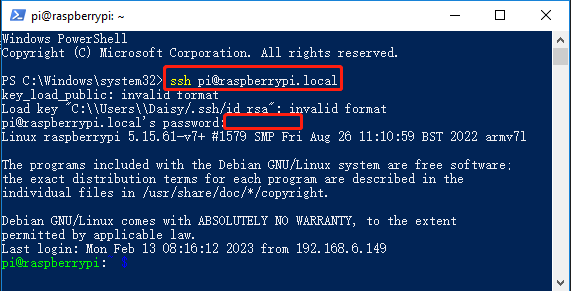

  6. Redémarrez maintenant PowerShell et exécutez-le à nouveau en tant qu’administrateur. À ce stade, vous pourrez vous connecter à votre Raspberry Pi en utilisant la commande ssh, où il vous sera demandé d’entrer le mot de passe que vous avez configuré précédemment.
