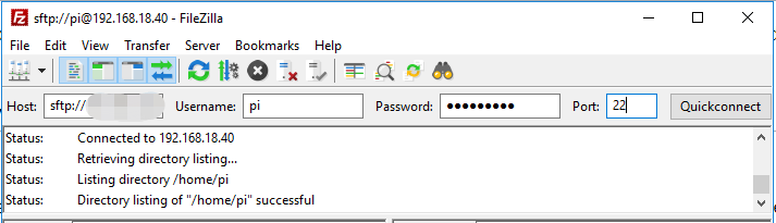

Après une installation rapide, ouvrez Filezilla et connect it to an FTP server. Il y a 3 façons de se connecter, ici nous utilisons la barre de Connexion rapide. Entrez le nom d’hôte/IP, nom d’utilisateur, mot de passe et port (22), puis cliquez sur Connexion rapide ou appuyez sur Entrée pour vous connecter au serveur.
