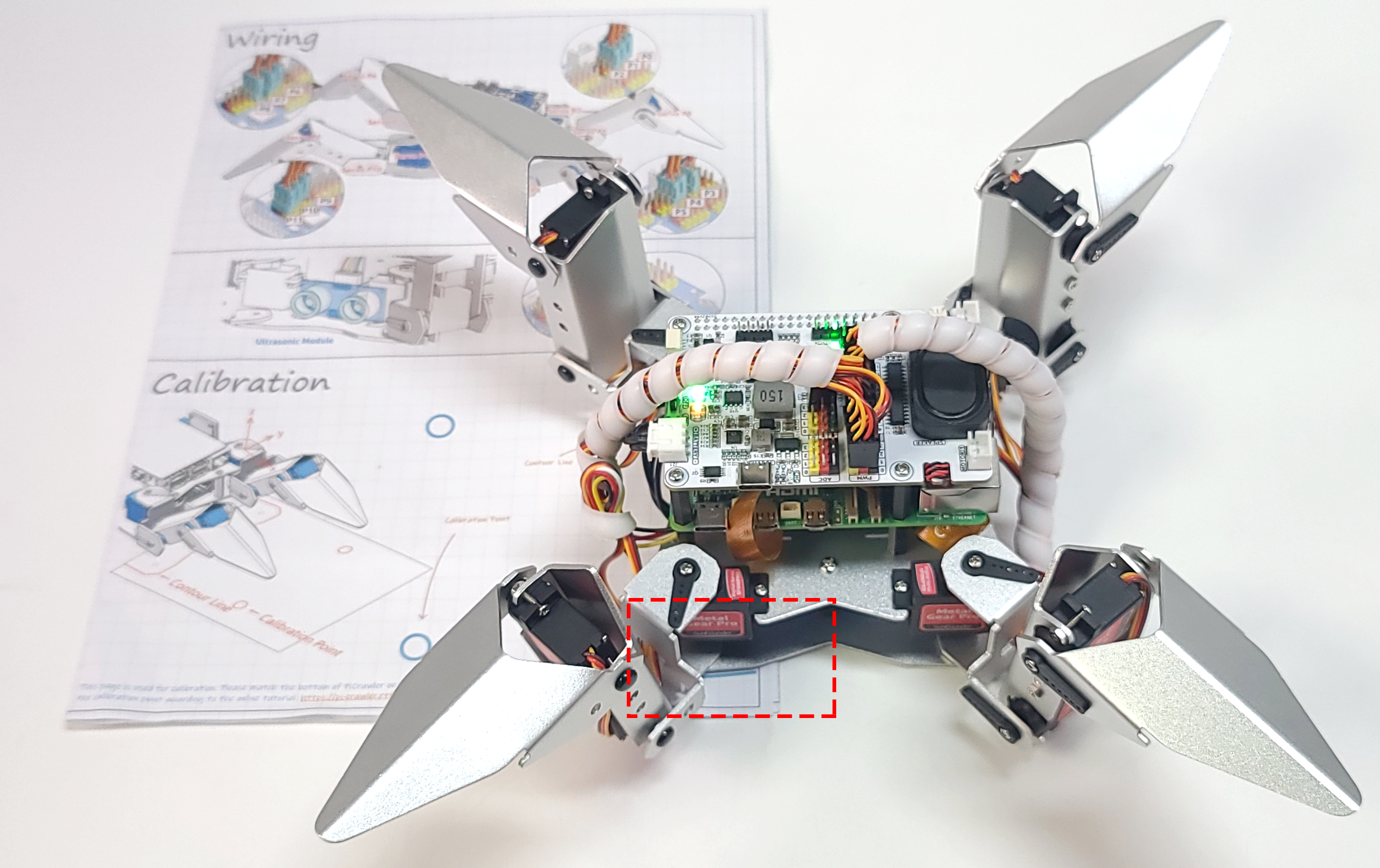

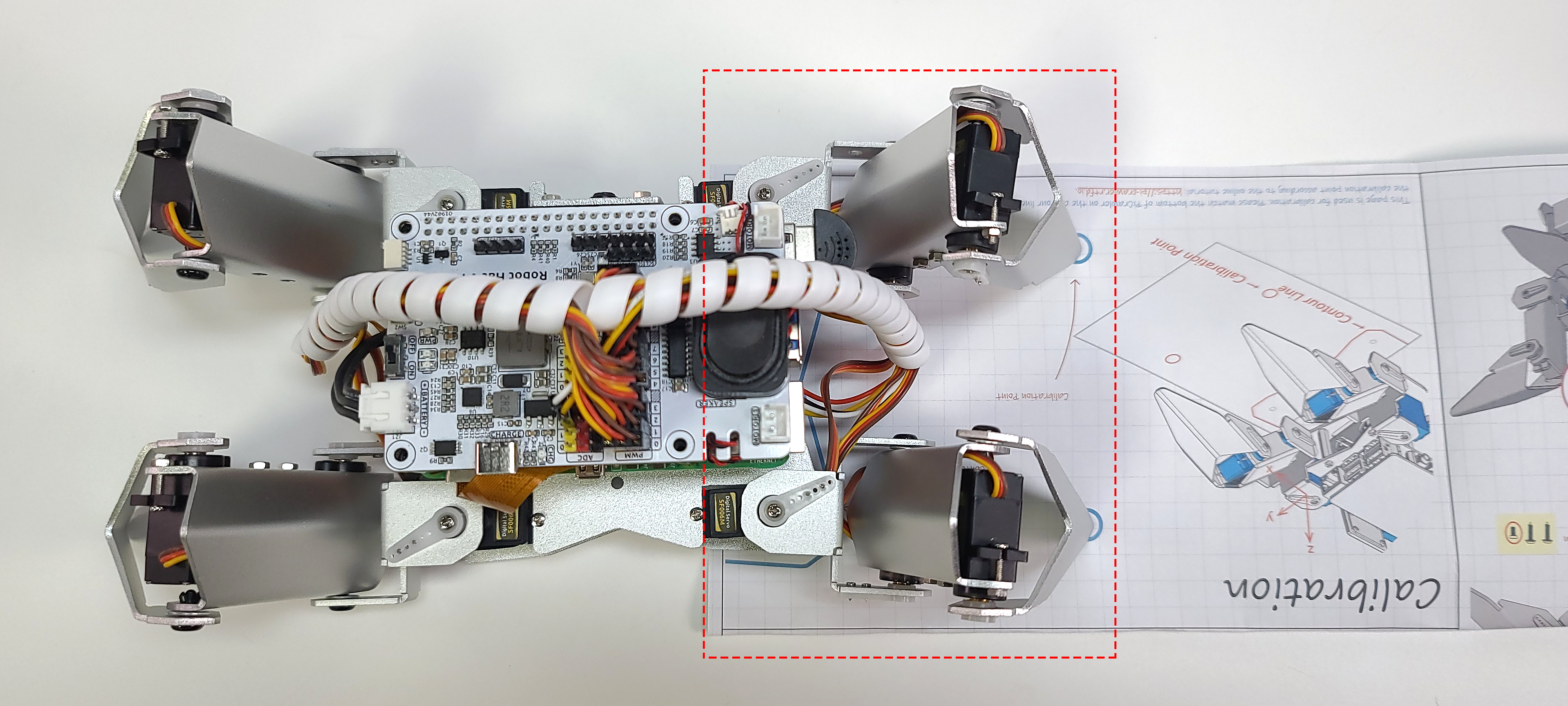

  1. 取出装配说明书,翻到最后一页并平放在桌面上。然后将 PiCrawler 按下图所示放置,使其底部与校准图上的轮廓对齐。
    ../_images/calibration.png ../_images/calibration_v1.png

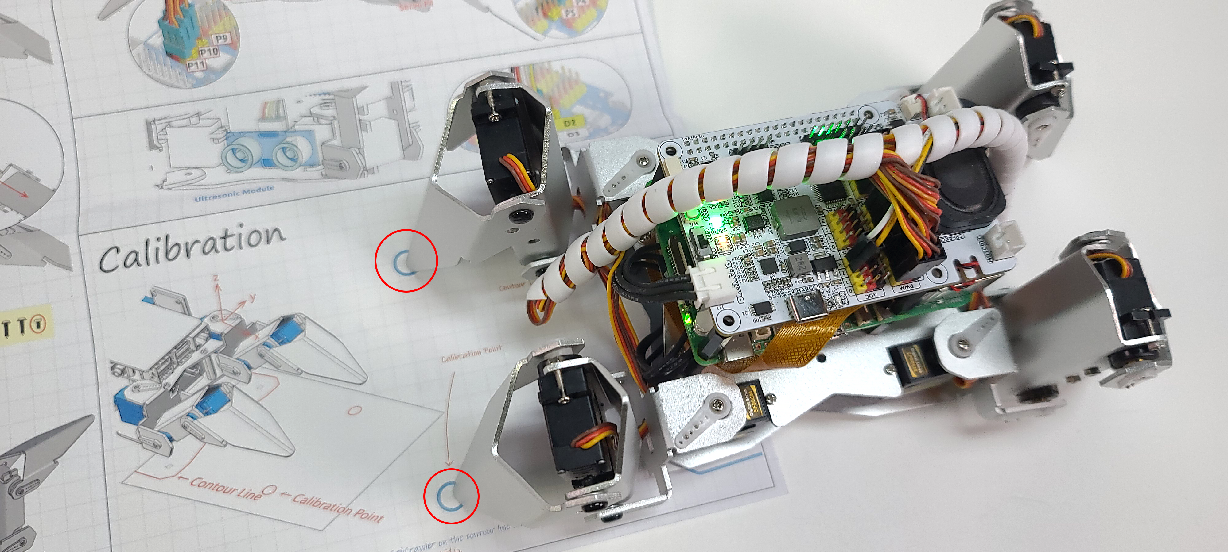

  3. 分别按下 23 键选择左侧两条腿,然后使用 wasdrf 键将它们移动到校准点。
    ../_images/calibration31.png

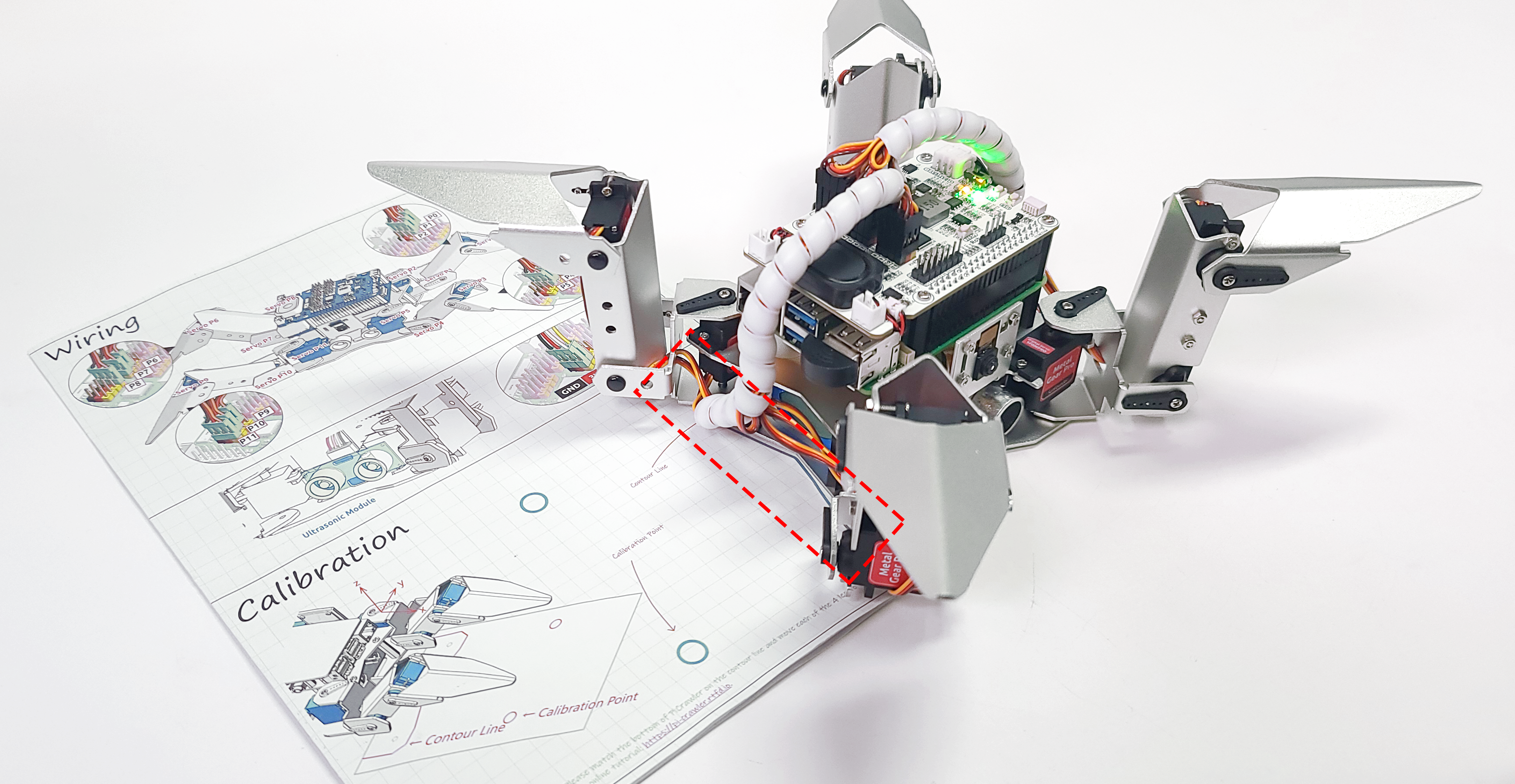

  4. 接着,将校准纸移到右侧,并按下 14 键选择右侧两条腿,再使用 wasdrf 键将它们移动到校准点。
