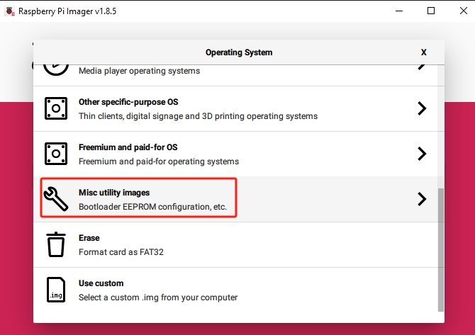

  3. 操作系统(Operating System) 标签中向下滚动,选择 Misc utility images(杂项实用工具镜像)
    ../_images/nvme_misc.png

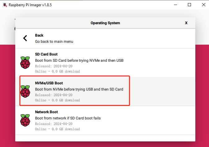

  5. 选择 NVMe/USB Boot,以启用 Raspberry Pi 5 从 NVMe 启动(优先于 USB 和 SD 卡)。
    ../_images/nvme_nvme_boot.png

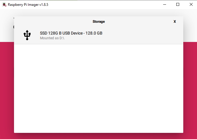

  6. 存储设备(Storage) 选项中,选择用于写入的存储设备。
    备注
    请务必选择正确的存储设备。若同时连接了多个存储设备,为避免混淆,请断开不必要的设备。
    ../_images/os_choose_sd.png

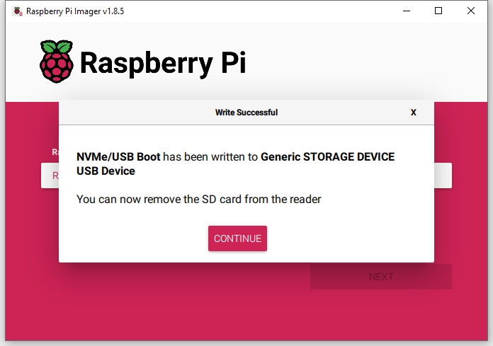

  8. 很快,系统将提示您 NVMe/USB Boot 已成功写入目标设备。
    ../_images/nvme_boot_finish.png

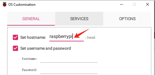

    • 设置 Raspberry Pi 的 主机名(hostname)。主机名是您 Raspberry Pi 的网络标识,您可以通过 <hostname>.local<hostname>.lan 访问它。
      ../_images/os_set_hostname.png

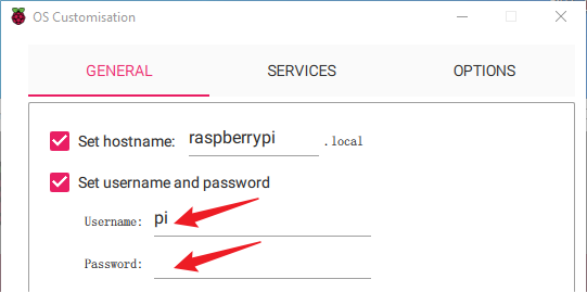

    • 创建 Raspberry Pi 管理员账户的 用户名和密码。由于系统没有默认密码,设置唯一的用户名和密码对于系统安全非常重要。
      ../_images/os_set_username.png

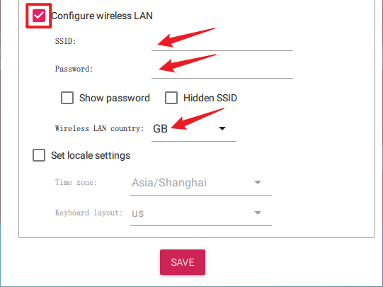

    • 配置无线局域网,输入您的 SSID(网络名称)密码
      备注
      请将 Wireless LAN country 设置为您所在国家的两位 ISO/IEC alpha2 国家代码
      ../_images/os_set_wifi.png

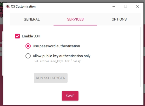

    • 若您希望远程连接 Raspberry Pi,可在 服务(Services) 标签中启用 SSH。
      • 若选择 密码验证,请使用“常规”标签页中设置的用户名和密码。
      • 若使用 公钥验证,请选择 “仅允许公钥验证(Allow public-key authentication only)”。如果系统中已有 RSA 密钥将直接使用;如果没有,可以点击 “Run SSH-keygen” 来生成密钥对。
      ../_images/os_enable_ssh.png

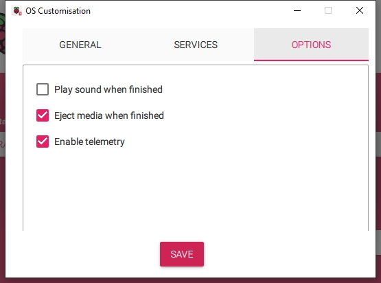

    • 选项(Options) 菜单允许您配置写入过程中的行为,如写入完成时播放提示音、弹出设备、启用遥测等。
      ../_images/os_options.png
