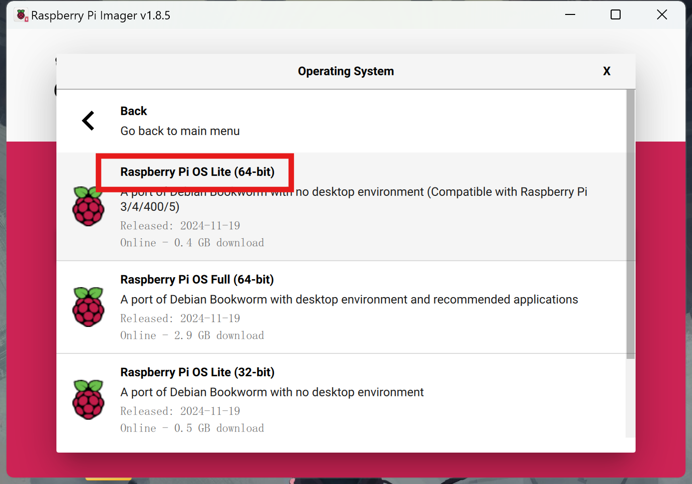

OpenMediaVault 不支持 安装在带有桌面的 Raspberry Pi OS 上。
请确保您安装了正确的操作系统并已配置好网络。 安装流程与 在 Micro SD 卡上安装操作系统 相同,但在选择系统镜像时,请选择 Raspberry Pi OS Lite (位于 Raspberry Pi OS (other) 分类下)。
_images/omv-install-1.png

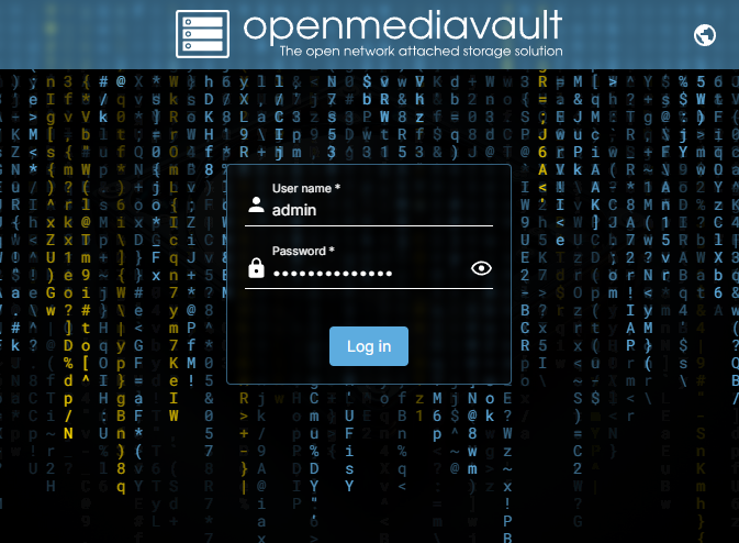

页面将跳转至登录界面,使用默认用户名和密码登录。默认用户名为 admin,密码为 openmediavault
_images/omv-login.png
登录成功后,您将看到 OpenMediaVault 的主界面。
_images/omv-main.png

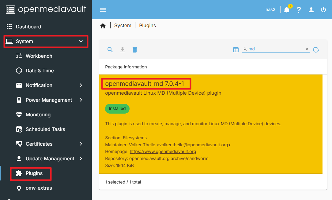

  1. System 菜单中点击 Plugins 插件,搜索并安装 openmediavault-md 插件。
    _images/omv-raid-1.png

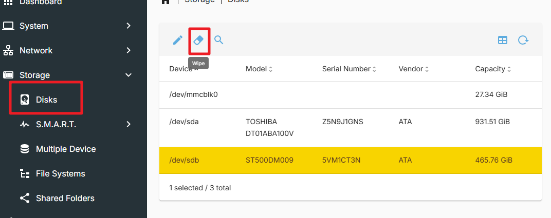

  2. Storage 菜单中点击 Disks,抹除两块 SSD。
    _images/omv-raid-2.png

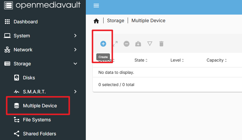

  5. 进入 Multiple Device 标签页,点击 Create 创建 RAID。
    _images/omv-raid-5.png

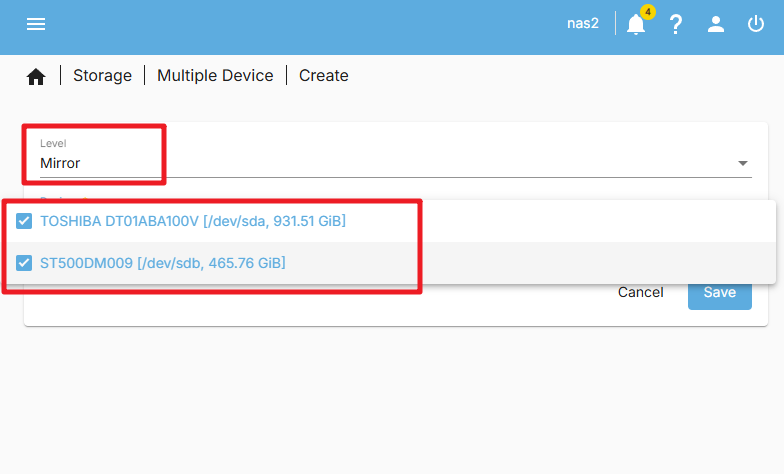

  6. 在 Level 选项中选择 Stripe(RAID 0)或 Mirror(RAID 1)。在 Devices 选项中选择刚刚抹除的硬盘。点击 Save,等待 RAID 配置完成。
    _images/omv-raid-6.png

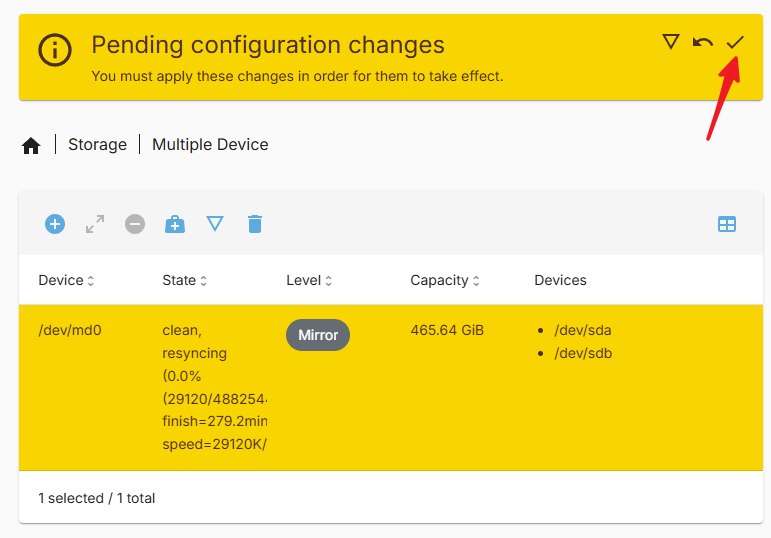

  7. 点击 Apply 应用配置。
    _images/omv-raid-7.png

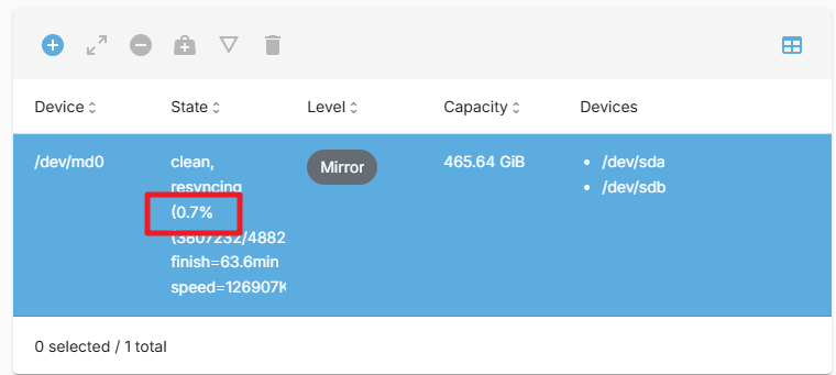

  8. 配置完成后,需等待 RAID 状态变为 100%
    _images/omv-raid-8.png

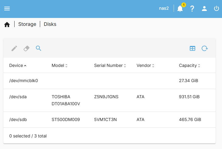

在 OpenMediaVault 主界面左侧菜单中点击 Storage,然后在页面中选择 Disks 标签页。在 Disks 页面中,您将看到所有连接到 Raspberry Pi 的磁盘,确保您的 NVMe PIP 模块已连接硬盘。
_images/omv-disk.png

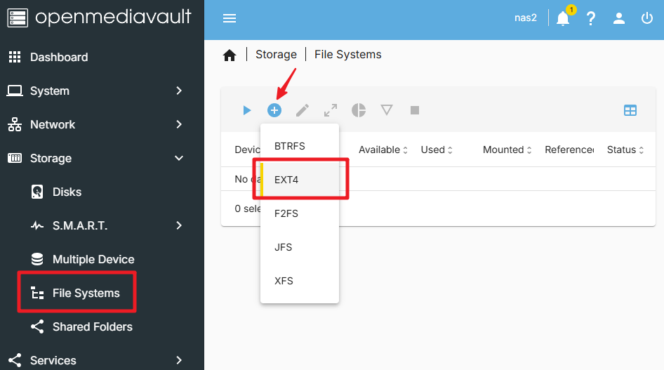

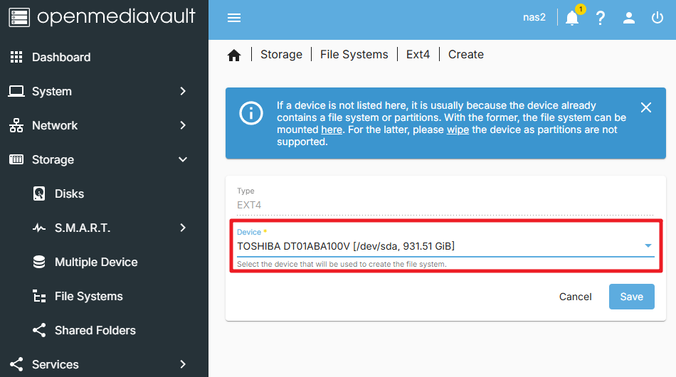

  1. 在侧边栏点击 File System 选项,然后创建并挂载一个文件系统。建议选择 ext4 类型。
    _images/omv-mount.png
  2. 选择设备并点击保存。

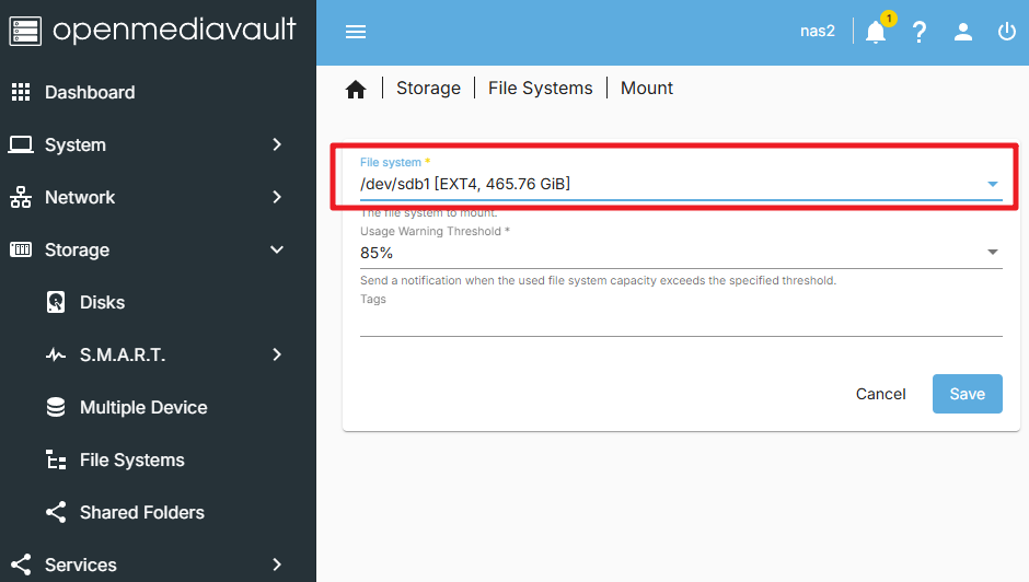

  4. 创建完成后,进入 Mount 页面,选择刚刚创建的文件系统并将其挂载至 Raspberry Pi。
    _images/omv-mount-4.png

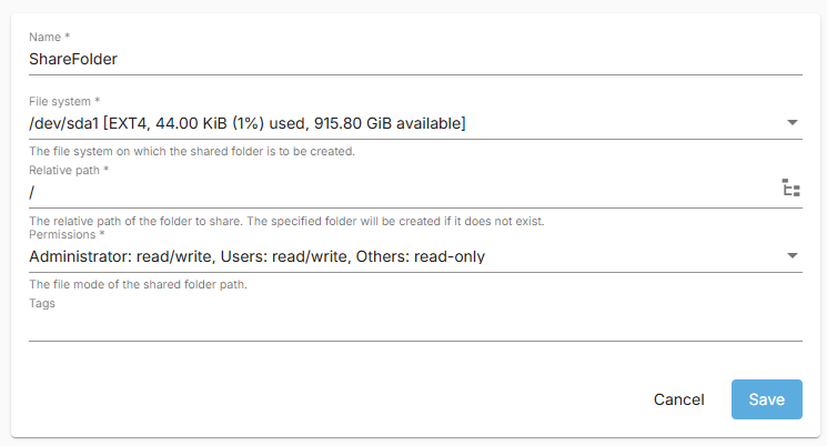

6. 创建共享文件夹

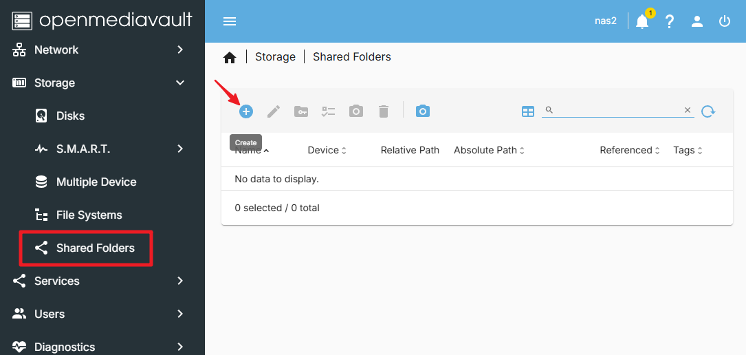

  1. Storage(存储) 页面,切换到 Shared Folders(共享文件夹) 标签页,点击 Create(创建) 按钮。
    _images/omv-share-1.png
  2. Create Shared Folder(创建共享文件夹) 页面中,填写共享文件夹的名称,选择要共享的硬盘、共享路径,并设置文件夹权限。然后点击 Save(保存)
    _images/omv-share-2.png
  3. 现在您可以看到刚刚创建的共享文件夹。确认无误后点击 Apply(应用)
    _images/omv-share-3.png
您已成功创建一个共享文件夹。

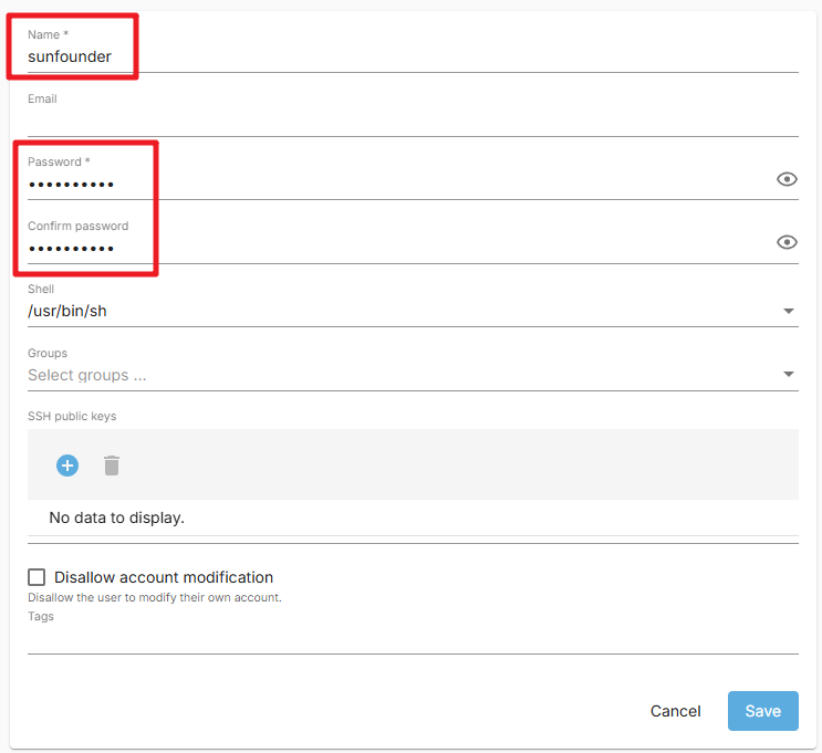

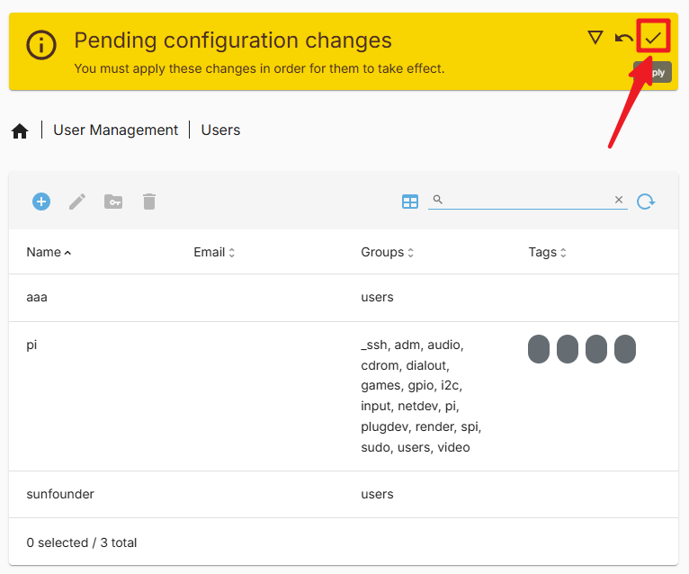

7. 创建新用户
为了访问共享文件夹,我们需要创建一个新用户,请按以下步骤操作:
  1. User(用户) 页面点击 Create(创建) 按钮。
    _images/omv-user-1.png
  2. Create User(创建用户) 页面中输入新用户的用户名和密码,然后点击 Save(保存)
    _images/omv-user-2.png
您已成功创建一个新用户。
8. 设置新用户权限

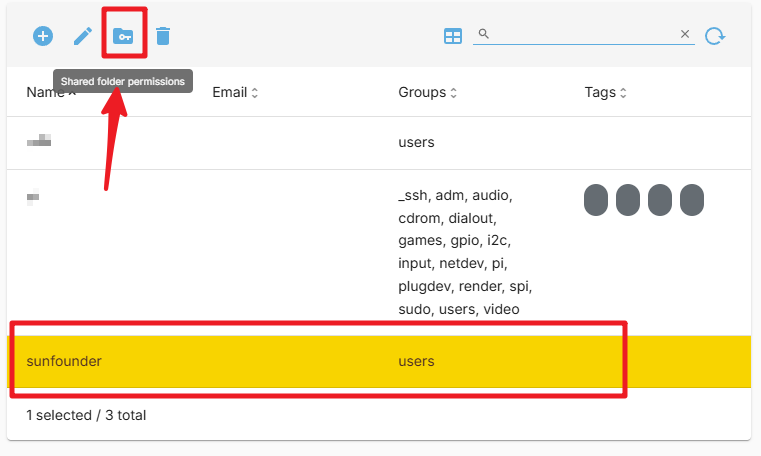

  1. Shared Folders(共享文件夹) 页面中,点击您刚刚创建的共享文件夹,然后点击 Permissions(权限) 按钮。
    _images/omv-user-3.png

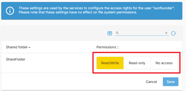

  2. Permissions 页面中设置用户权限,然后点击 Save(保存)
    _images/omv-user-4.png
  3. 完成后点击 Apply(应用)
    _images/omv-user-5.png
现在您可以使用新用户来访问共享文件夹了。

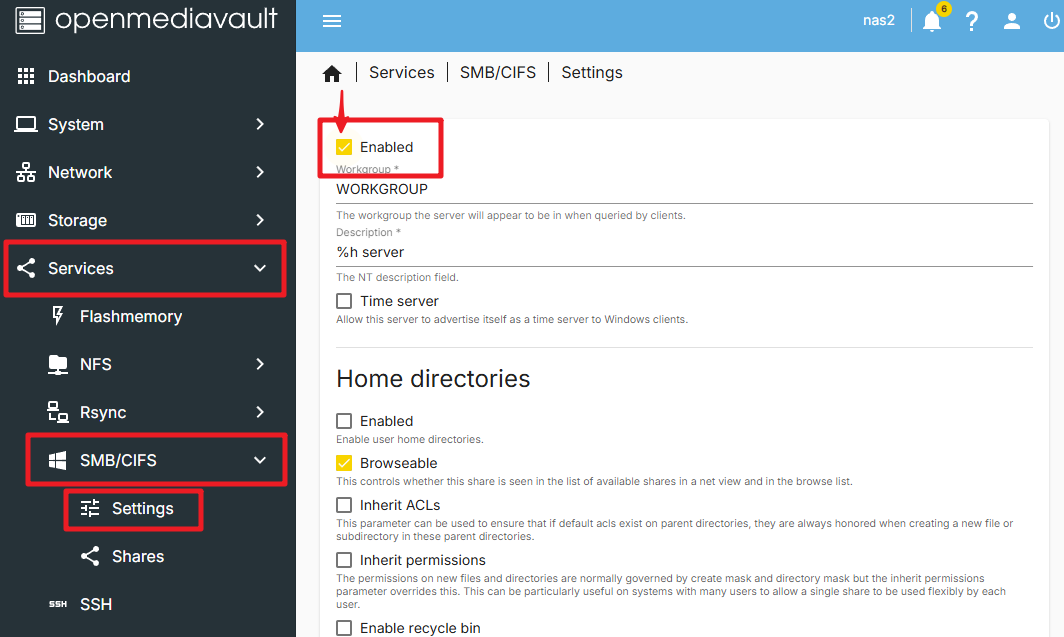

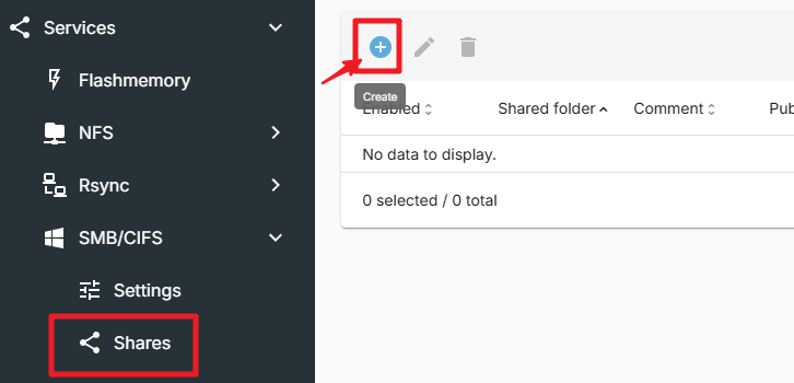

9. 配置 SMB 服务
  1. Services(服务) 页面中,找到 SMB/CIFS > Setting(设置) 标签,勾选 Enable(启用),然后点击 Save(保存)
    _images/omv-smb-1.png
  2. 点击 Apply(应用) 保存配置。
    _images/omv-smb-2.png
  3. 进入 Shares(共享) 页面,点击 Create(创建) 按钮。
    _images/omv-smb-3.png

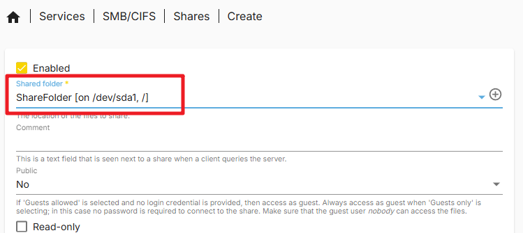

  4. Create Share(创建共享) 页面中,选择您要共享的文件夹路径,然后点击 Save(保存)。此外,该页面中还有许多选项,可根据需要自行配置。
    _images/omv-smb-4.png

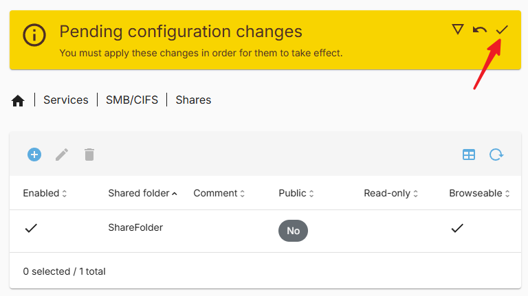

  5. 点击 Apply(应用)
    _images/omv-smb-5.png
您已成功配置 SMB 服务,现在可以使用 SMB 协议访问您的共享文件夹。

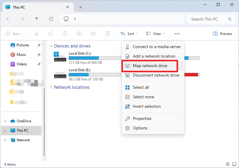

  1. 打开 此电脑(This PC),点击上方的 映射网络驱动器(Map network drive)
    _images/omv-network-location-1.png

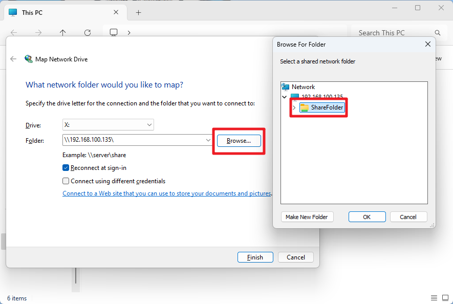

  2. 在弹出的对话框中,在 文件夹(Folder) 输入框中填入 Raspberry Pi 的 IP 地址,例如 \\192.168.1.100\,或使用主机名,例如 \\pi.local\
    _images/omv-network-location-2.png
  3. 点击浏览按钮,选择您要访问的共享文件夹。在此过程中,您需要输入之前创建的用户名和密码。

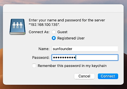

11. 在 Mac 上访问共享文件夹

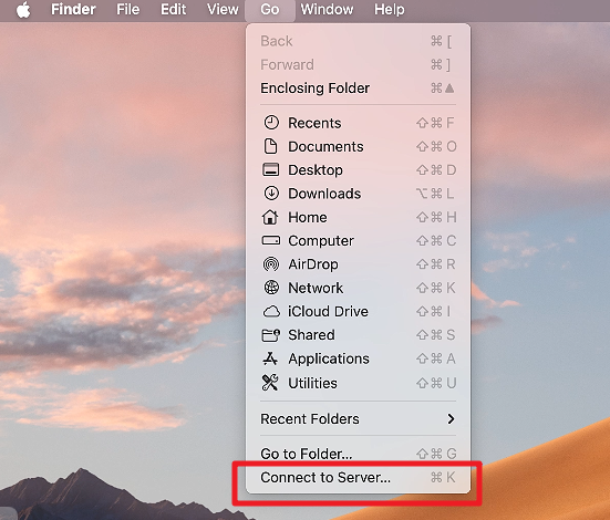

  1. 前往(Go) 菜单中,点击 连接服务器(Connect to Server)
    _images/omv-mac-1.png

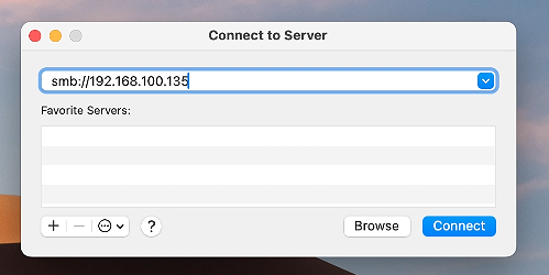

  2. 在弹出的对话框中输入 Raspberry Pi 的 IP 地址,例如 smb://192.168.1.100,或输入主机名,例如 smb://pi.local
    _images/omv-mac-2.png

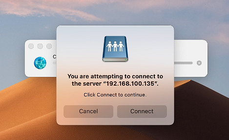

  3. 点击 连接(Connect) 按钮。
    _images/omv-mac-3.png
  4. 在弹出的窗口中输入您之前创建的用户名和密码,然后点击 连接(Connect)
    _images/omv-mac-4.png

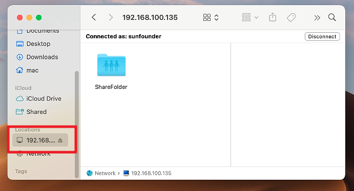

  5. 现在您已成功访问 NAS 共享文件夹。
    _images/omv-mac-5.png
