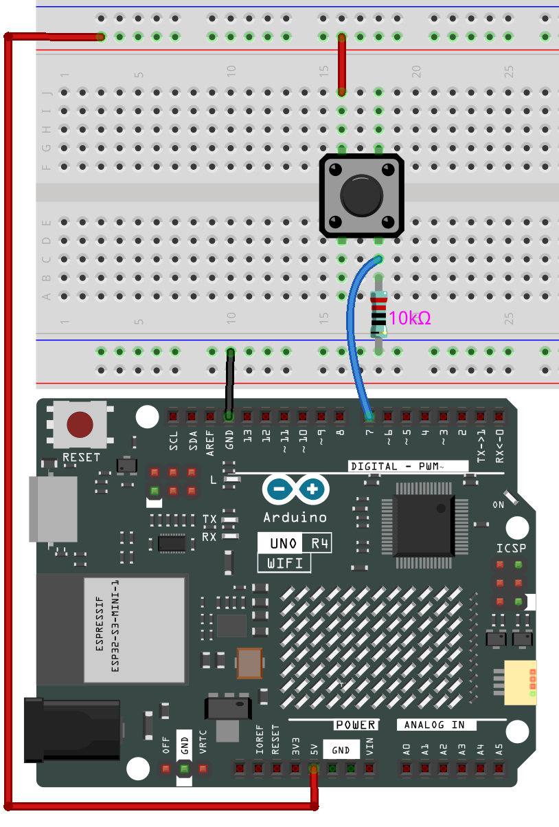

マウスコントロール
Arduino Uno R4 WiFiを使用してマウスを制御するのは簡単です。 Mouse.move(x, y) コマンドを使用すると、マウスの移動を簡単に制御できます。カーソル位置を更新する場合、常にカーソルの前回の位置を基準にします。
ここに、ボタンを使用してマウスカーソルを制御する単純な例があります。
../_images/05_hid_1_bb.png

Mouse.move() コマンドを使用すると、Arduinoがコンピュータのマウスを制御します!この機能を使用してスケッチを実行する際に、コンピュータの制御を失わないように、 Mouse.move() を呼び出す前に信頼性のあるコントロールシステムを設定してください。このスケッチには、マウスを切り替えるためのプッシュボタンが含まれており、ボタンを押すとスケッチが実行されるようになります。
