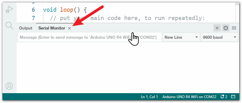

  2. Arduino IDEのシリアルモニターやシリアルプロッターが実行中の場合は、それらを閉じてください。
    シリアルモニターは、選択時にそのタブに表示されるXアイコンをクリックして閉じることができます:

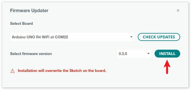

  4. 「Firmware Updater」ダイアログの「Select Board」メニューからUNO R4 WiFiを選択します。
  5. 「CHECK UPDATES」ボタンをクリックします。 ダイアログに「INSTALL」ボタンが追加されます。
    ../_images/update_firmware_2.png
  6. 「INSTALL」ボタンをクリックします。 「Installing firmware」というメッセージがダイアログの下部に表示され、プロセスが開始されます。
    ../_images/update_firmware_3.png

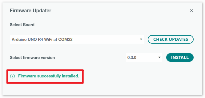

  7. ファームウェアの更新プロセスが成功裏に終了するのを待ちます。ダイアログに次のメッセージが表示されます: ファームウェアが正常にインストールされました。
    ../_images/update_firmware_4.png
  8. ダイアログのXアイコンをクリックします。 ダイアログが閉じます。
