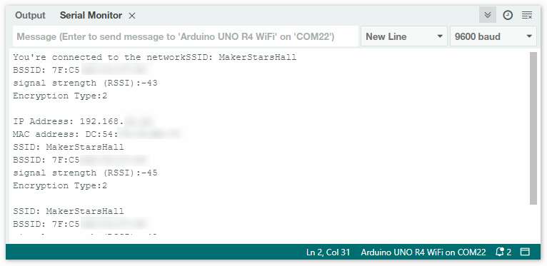

Ouvrez le moniteur série, et vous verrez un contenu similaire à celui ci-dessous. Arduino affichera les adresses IP et MAC de votre appareil, ainsi que la force du signal du réseau.
