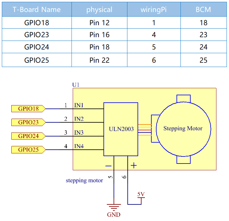

Diagrama de Conexiones
../_images/1.3.3_stepper_motor_schematic.png
