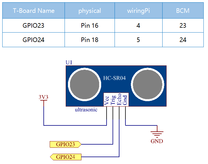

Schaltplan
../_images/image3291.png

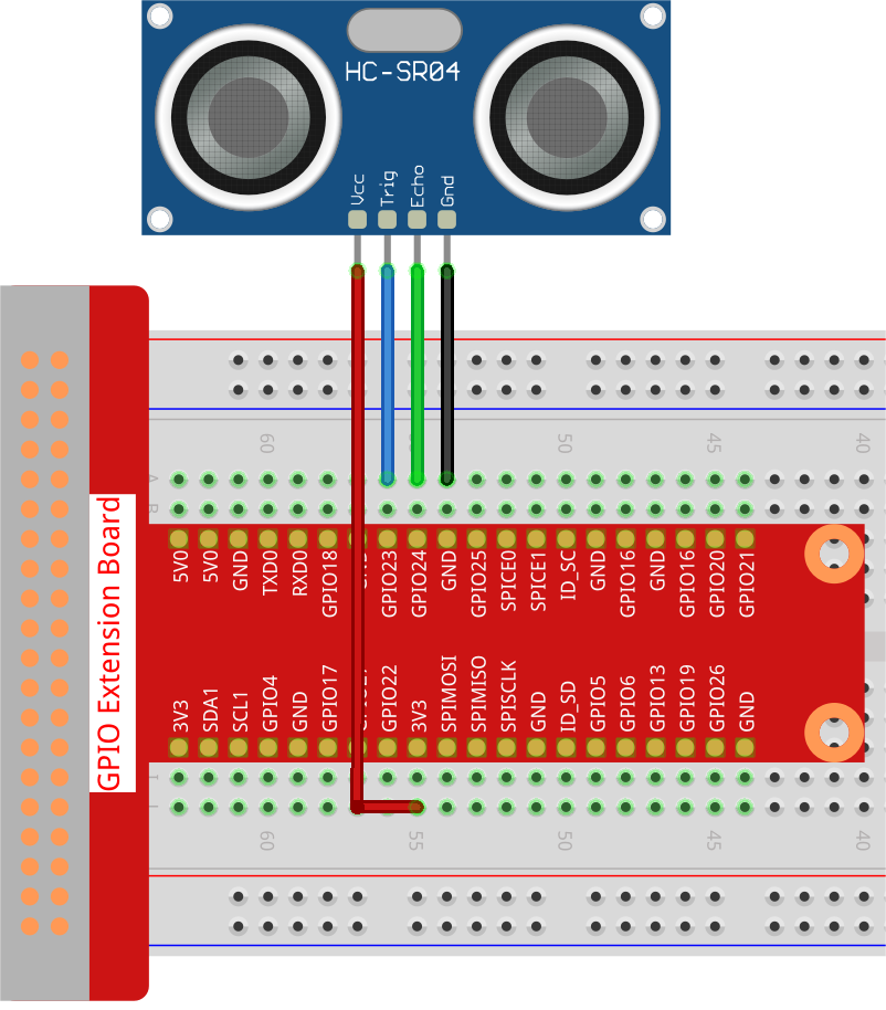

Experimentelle Vorgehensweise
../_images/image2201.png

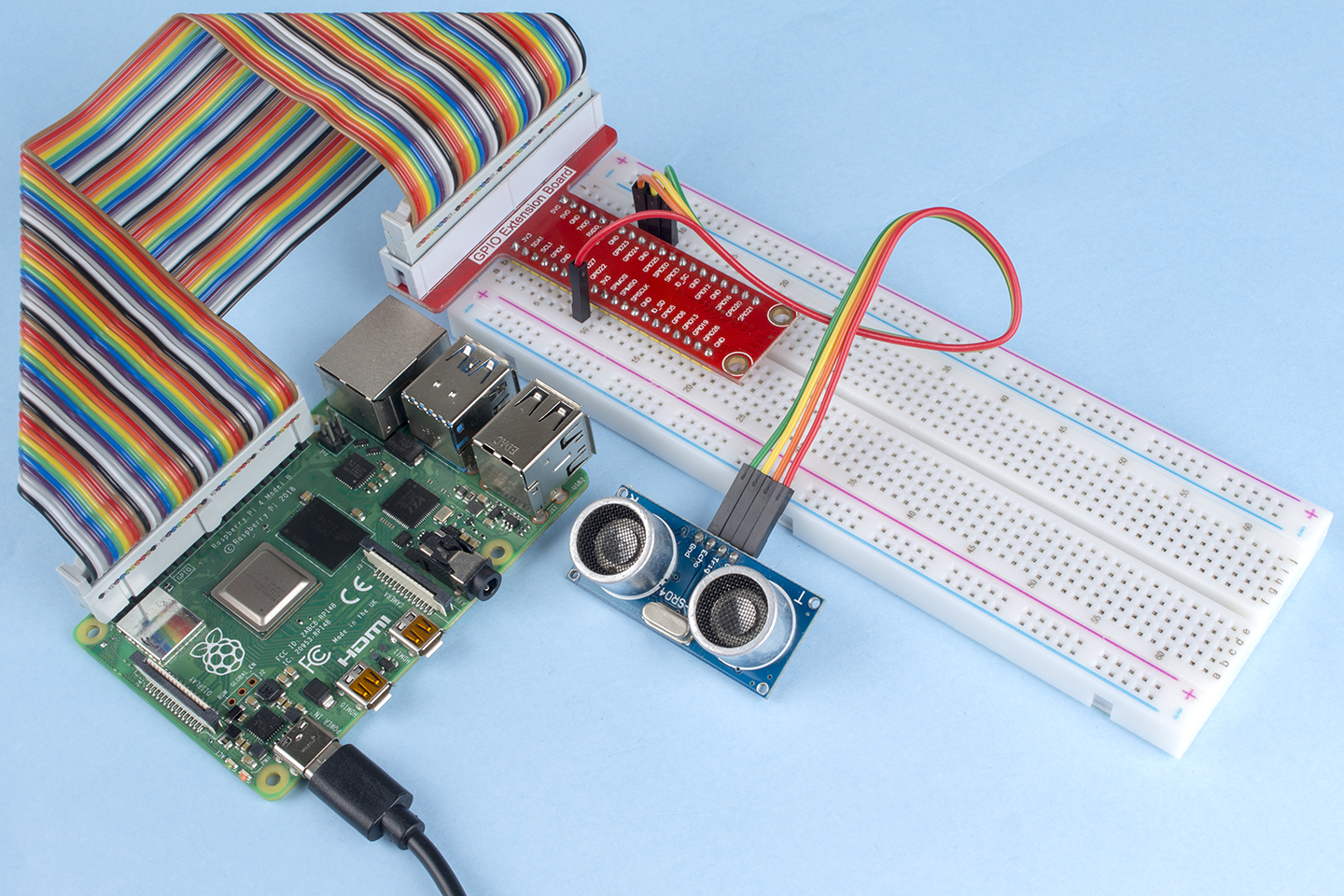

Phänomenbild
../_images/image2211.jpeg
