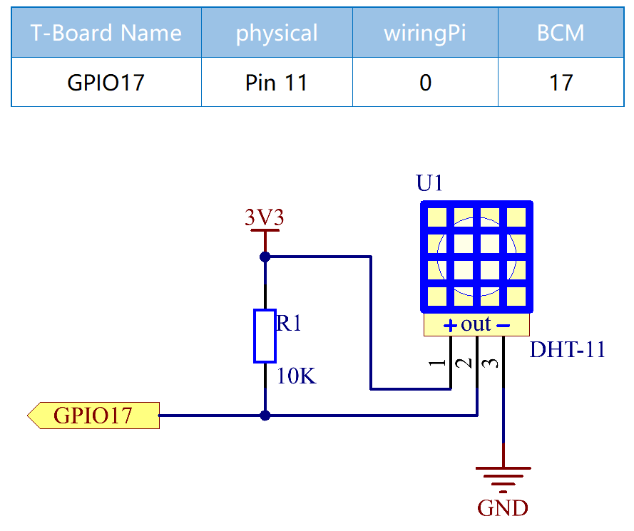

Schaltplan
../_images/image3261.png

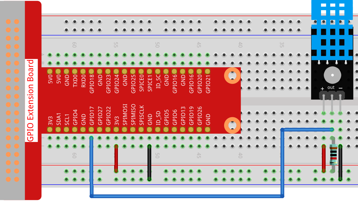

Experimentelle Vorgehensweise
../_images/image2071.png

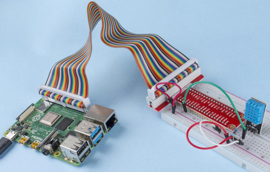

Phänomenbild
../_images/image2091.jpeg
