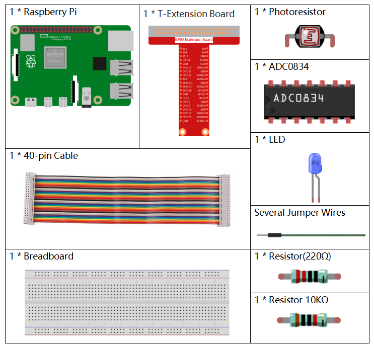

Komponenten
../_images/list_2.2.1_photoresistor1.png

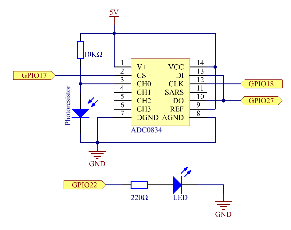

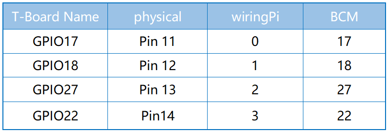

Schaltplan
../_images/image3211.png ../_images/image3221.png

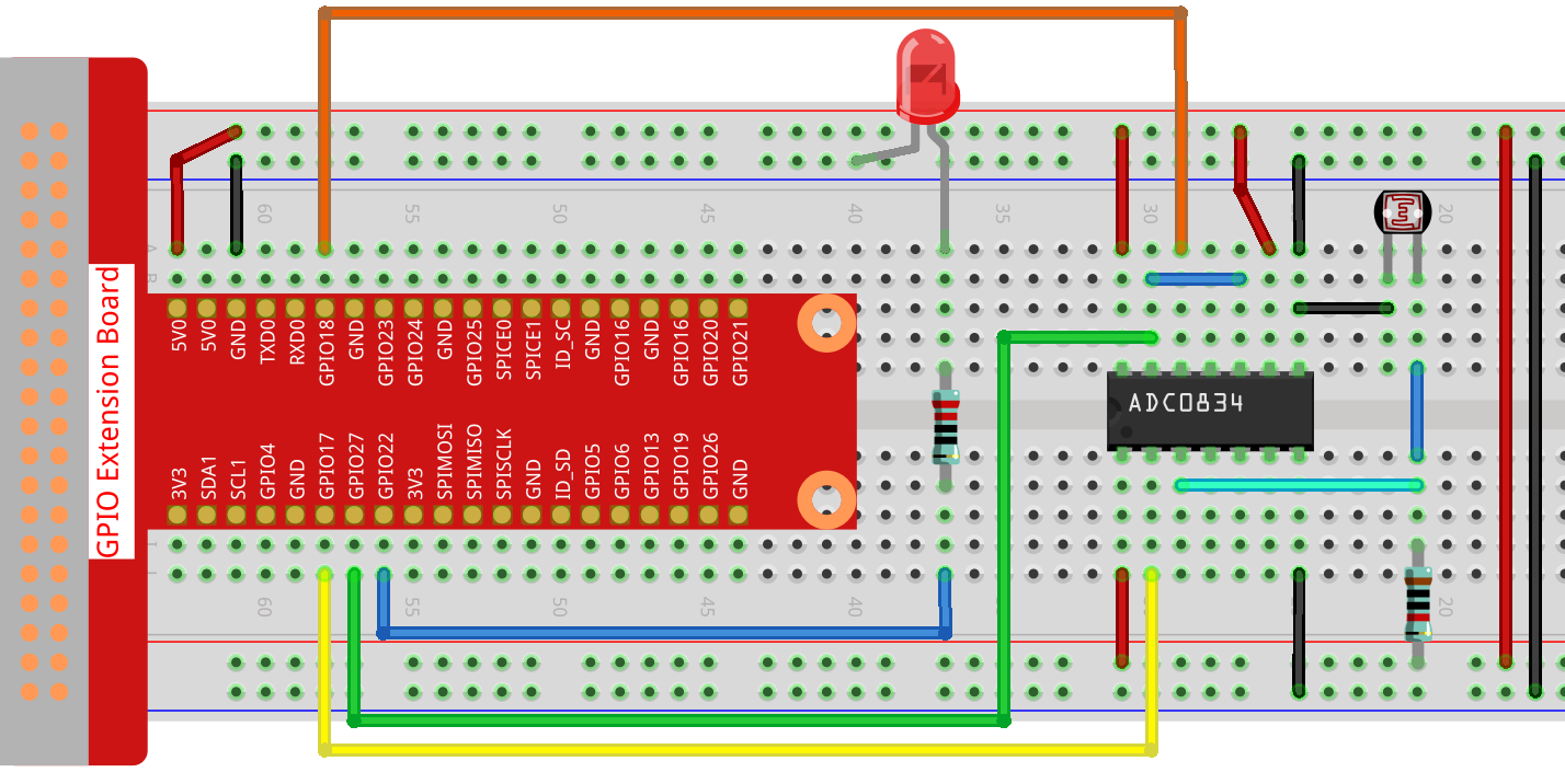

Experimentelle Vorgehensweise
../_images/image1981.png

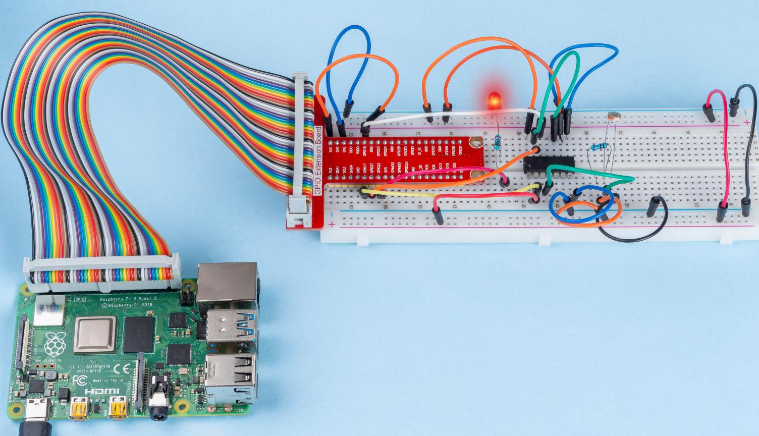

Wenn der Code läuft, ändert sich die Helligkeit der LED entsprechend der vom Fotowiderstand erfassten Lichtintensität.

Phänomenbild
../_images/image1991.jpeg
