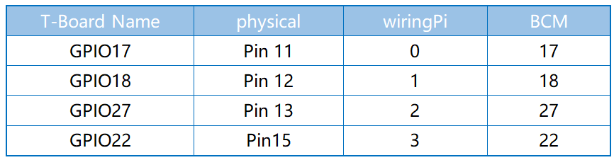

Beim Lesen der Daten des Joysticks gibt es einige Unterschiede zwischen den Achsen: Die Daten der X- und Y-Achse sind analog und müssen mit dem ADC0834 in digitale Werte umgewandelt werden. Die Daten der Z-Achse sind digital, sodass Sie diese direkt über den GPIO lesen können oder ebenfalls den ADC verwenden können.

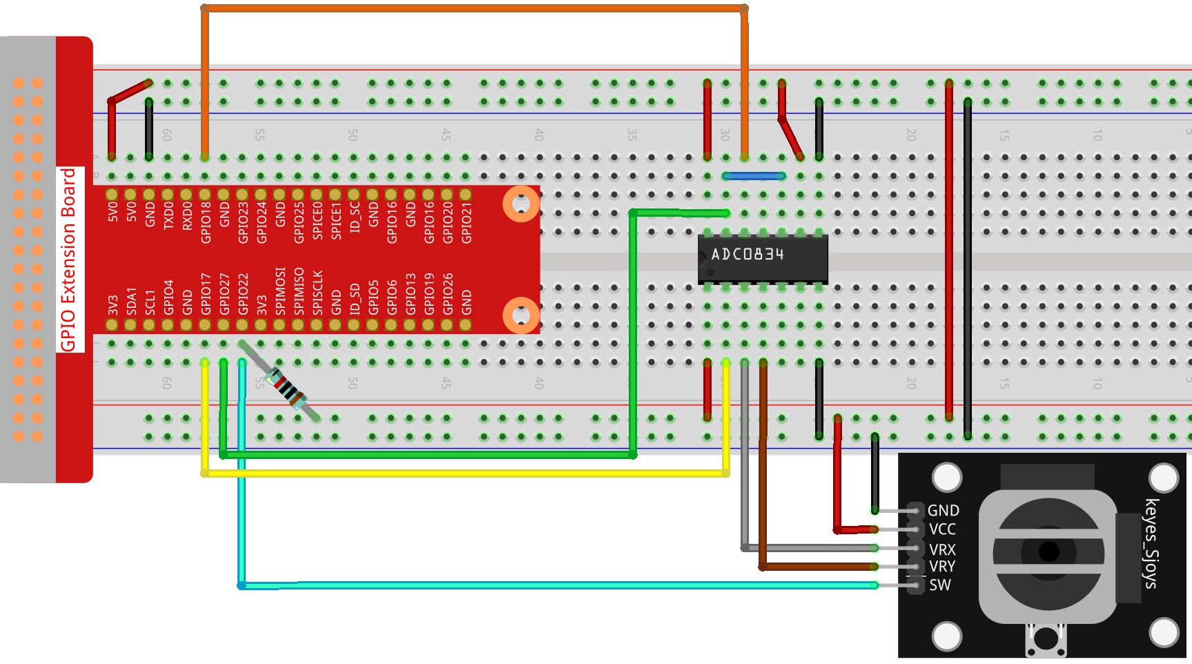

Experimentelle Vorgehensweise
../_images/image1931.png

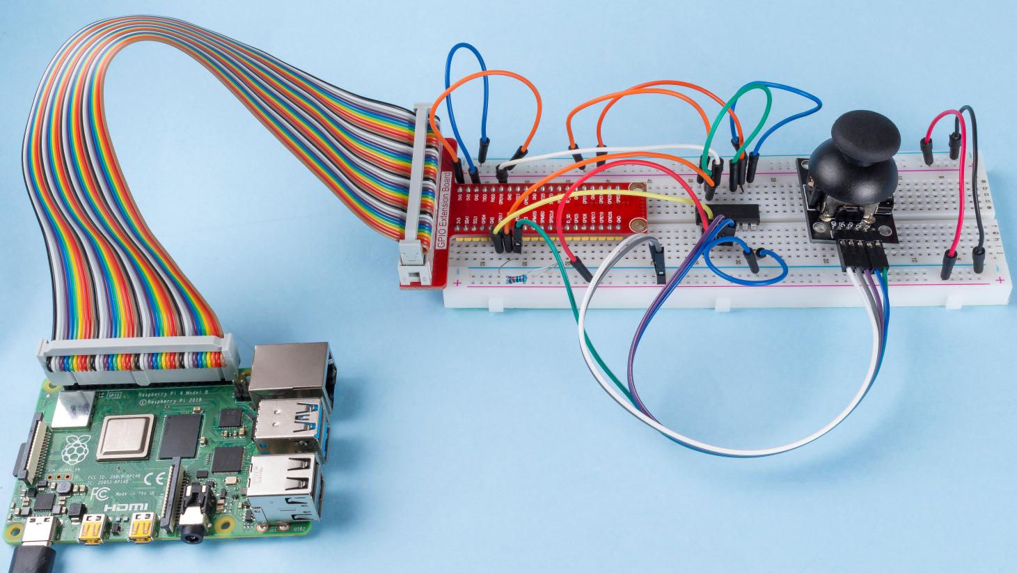

Nach dem Ausführen des Codes, bewegen Sie den Joystick, und die entsprechenden Werte von x, y, Btn werden auf dem Bildschirm angezeigt.
