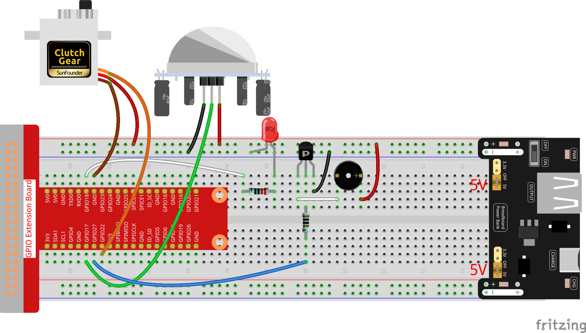

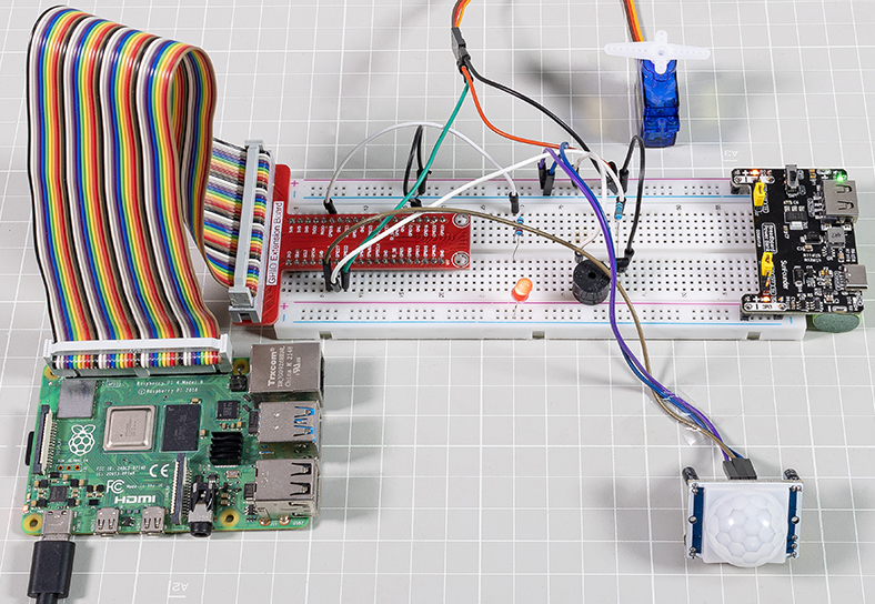

In diesem Projekt verwenden wir einen PIR-Sensor, um die Bewegung von Fußgängern zu erkennen und mit Servos, LEDs und einem Summer die Funktion einer automatischen Sensortür eines Convenience-Shops zu simulieren. Wenn ein Fußgänger im Erfassungsbereich des PIR-Sensors erscheint, wird das Anzeigelicht aktiviert, die Tür öffnet sich, und der Summer spielt den Öffnungsgong.
../_images/rpi_project.jpg
Für dieses Projekt benötigen wir folgende Komponenten:
  • Raspberry Pi
  • GPIO-Erweiterungsplatine
  • Widerstand
  • LED
  • PIR-Bewegungssensormodul
  • Servo
  • Summer
  • Transistor
  • BreadVolt
  • 800 Löcher Breadboard
  • Jumperkabel

Nachdem der Code ausgeführt wurde, wird die Tür automatisch öffnen (durch den Servo simuliert), das Anzeigelicht einschalten und die Türklingelmusik spielen, wenn der PIR-Sensor jemanden vorbeigehen erkennt. Nachdem die Türklingelmusik gespielt hat, schließt das System automatisch die Tür und schaltet das Anzeigelicht aus, um auf das nächste Vorbeigehen zu warten.
