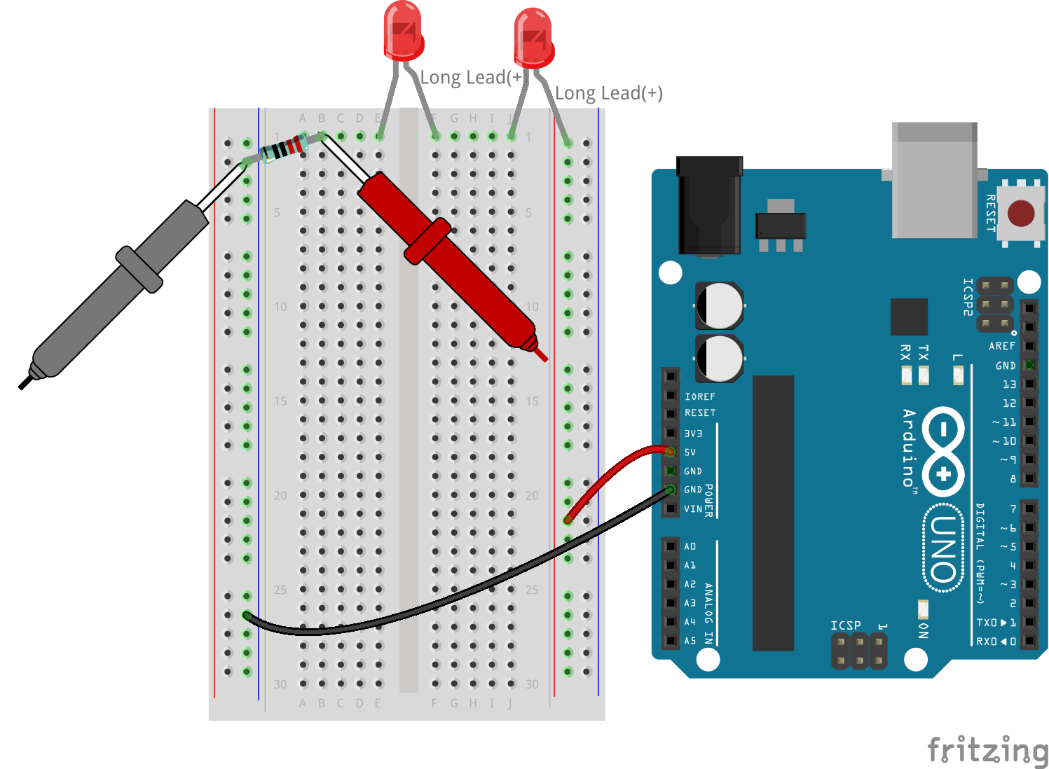

  1. マルチメーターを使って抵抗器の両端の電圧を測定します。
    回路内のコンポーネントの電圧を測定することは、そのコンポーネントの両端の電圧差をチェックすることを意味します。基本的に、電圧は2点間のエネルギー差を表します。したがって、コンポーネントの電圧を測定するときは、片側からもう一方の側へのエネルギー差を測定しているのです。
../_images/5_serial_circuit_voltage_resistor.png
  1. 抵抗器の両端の電圧を記録し、電圧の単位はボルト(V)です。
  • 私の測定値は1.13Vでしたが、あなたの測定値に基づいて記入してください。
  • 配線の問題や手の不安定さにより、電圧が変動することがあります。手を安定させ、何度か観察して比較的安定した電圧値を得る必要があります。
回路
抵抗器の電圧
LED1の電圧
LED2の電圧
合計電圧
2つのLED
≈1.13 volts

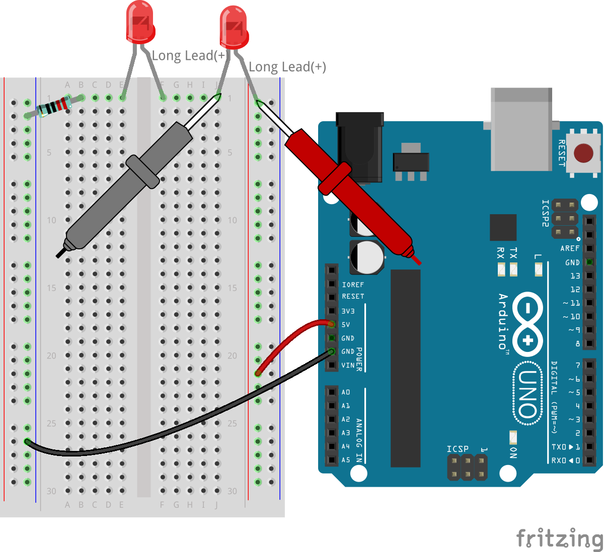

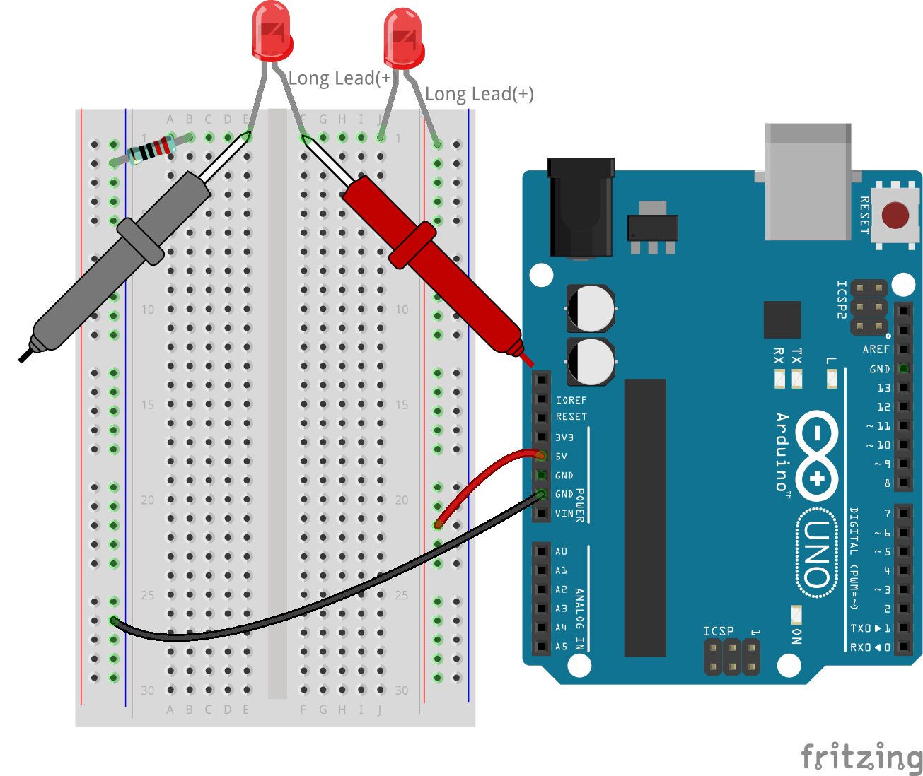

  1. 次に、回路内のLED1の両端の電圧を測定します。
../_images/5_serial_circuit_voltage_led1.png
  1. 表にLED1の両端の電圧を記録します。
回路
抵抗器の電圧
LED1の電圧
LED2の電圧
合計電圧
2つのLED
≈1.13 volts
≈1.92 volts

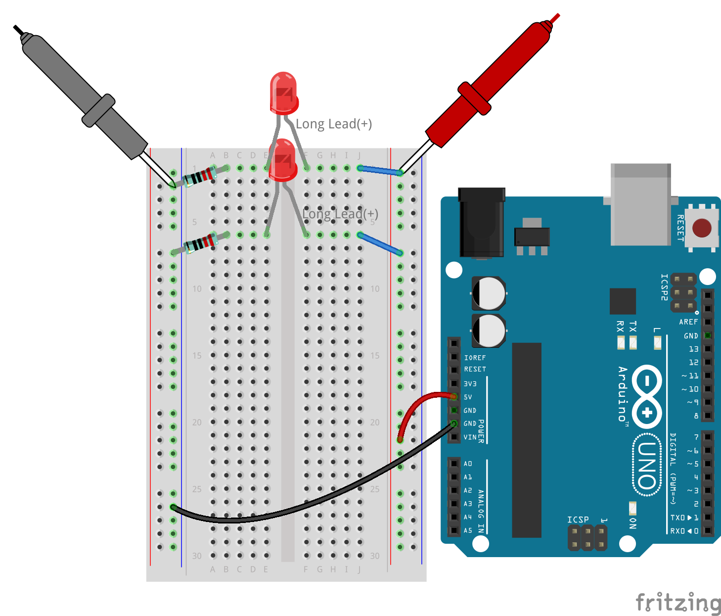

  1. 回路内のLED2の両端の電圧を測定します。
../_images/5_serial_circuit_voltage_led2.png
  1. 表にLED2の両端の電圧を記録します。
回路
抵抗器の電圧
LED1の電圧
LED2の電圧
合計電圧
2つのLED
≈1.13 volts
≈1.92 volts
≈1.92 volts

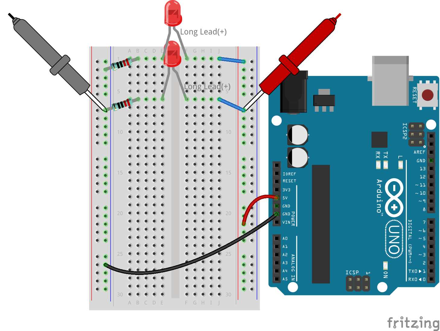

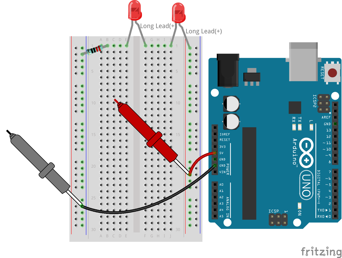

  1. 次に、回路全体の合計電圧を測定します。
../_images/5_serial_circuit_voltage.png
  1. 測定した電圧を表の合計電圧欄に記入します。
回路
抵抗器の電圧
LED1の電圧
LED2の電圧
合計電圧
2つのLED
≈1.13 volts
≈1.92 volts
≈1.92 volts
≈4.97 volts
測定を通じて、次のことがわかります:
4.97 volts ≈ 1.13 volts + 1.92 volts + 1.92 volts
合計電圧 = 抵抗器の電圧 + LED1の電圧 + LED2の電圧
また、計測結果が上記の方程式に適合しているかどうかを計算することもできます。
配線の安定性や、LEDや抵抗器の製造上のわずかな違いにより、抵抗器の電圧と2つのLEDの電圧の合計が測定した合計電圧と一致しない場合があります。これは、合理的な範囲内であれば問題ありません。
これは直列回路の特徴であり、回路全体の合計電圧は各コンポーネントの電圧の合計であることを示しています。

  1. 電流を測定するには、マルチメーターを回路の流れの中に組み込む必要があります。LEDのアノードを1Fの穴に保ち、カソード(短い足)を1Eから3Eに移動します。
../_images/5_serial_circuit_led1_current.png
  1. 回路内のLED 1の電流を測定します。
../_images/5_serial_circuit_led1_current1.png

  1. 最初のLEDのカソードを元の位置に戻し、2番目のLEDのカソード(短い足)を1Jから2Jに移動します。
../_images/5_serial_circuit_led2_current.png
  1. 回路内のLED 2の電流を測定します。
../_images/5_serial_circuit_led2_current1.png

  1. 並列回路では、各枝が電源からの全電圧を受け取ります。したがって、各枝は約5ボルトを示すはずです。まず、最初の経路に沿って電圧を測定します。
../_images/5_parallel_circuit_voltage1.png
回路
経路1の電圧
経路2の電圧
2つのLED
≈5.00 ボルト
  1. 次に、2番目の経路に沿って電圧降下を確認します。同様に約5ボルトであることを期待します。
../_images/5_parallel_circuit_voltage2.png
回路
経路1の電圧
経路2の電圧
2つのLED
≈5.00 ボルト
≈5.00 ボルト
並列回路の電圧測定演習は、各枝が電源からの全電圧を受け取ることを明確に示しています。この場合、約5ボルトです。異なる経路間で一貫性があり、並列回路の基本的な性質を確認しています。部品(LEDや抵抗)の製造上の微小な差異による電圧のわずかな変動も考慮します。
