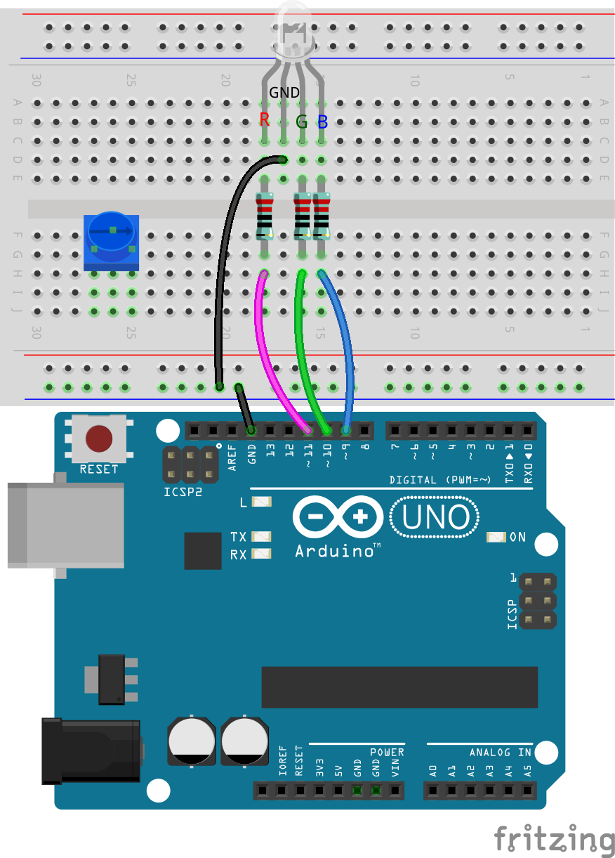

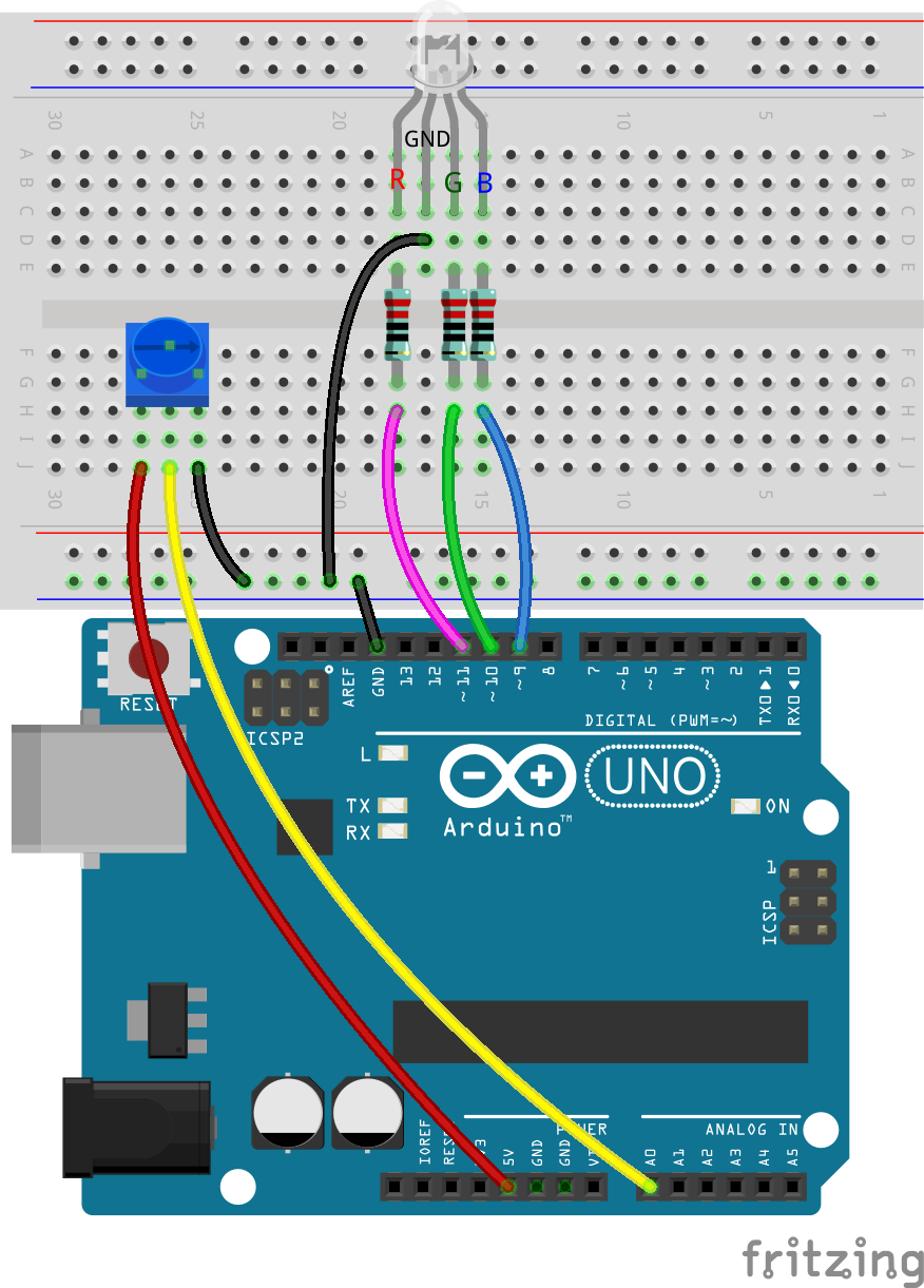

この回路は、レッスン12のものにポテンショメータを追加して構築します。
../_images/15_cool_warm_color.png

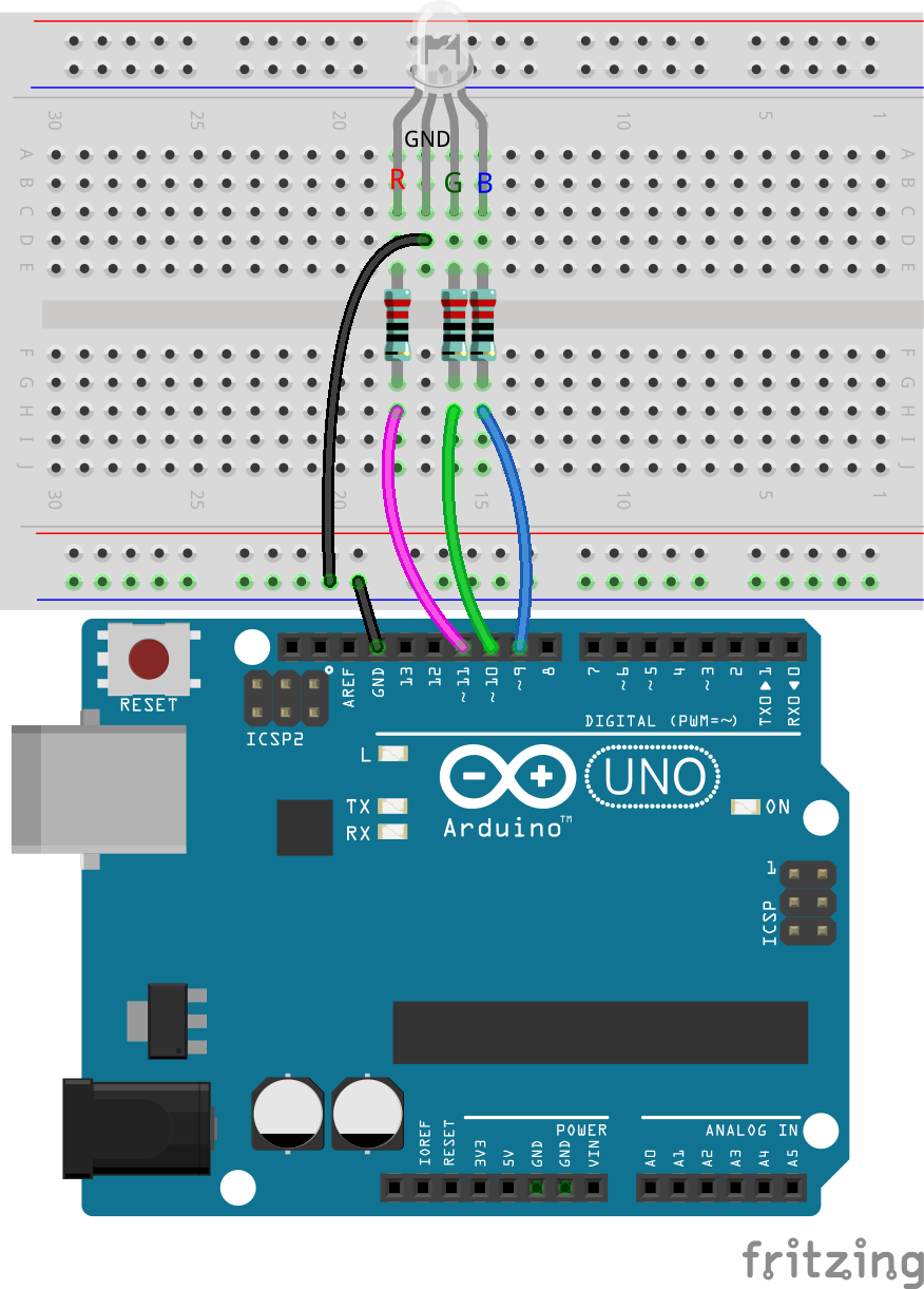

  1. Arduino Uno R3のGNDピンからRGB LEDのGNDピンに接続されているジャンパーワイヤを取り外し、それをブレッドボードの負端子に挿入します。次に、負端子からRGB LEDのGNDピンにジャンパーワイヤを接続します。
../_images/15_cool_warm_color_gnd.png
  1. ポテンショメータを穴25G、26F、27Gに挿入します。
../_images/15_cool_warm_color_pot.png
  1. ポテンショメータの中央のピンをArduino Uno R3のA0ピンに接続します。
../_images/15_cool_warm_color_a0.png
  1. 最後に、ポテンショメータの左のピンをArduino Uno R3の5Vピンに、右のピンをブレッドボードの負端子に接続します。

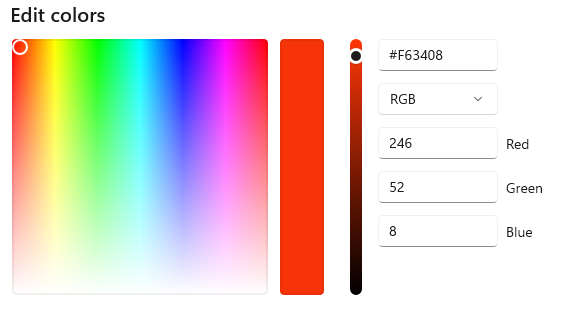

  • レッド (赤: 246, 緑: 52, 青: 8)
../_images/15_mix_color_tone_warm.png

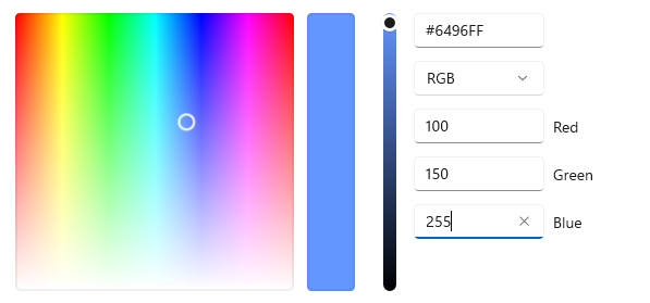

  • ライトブルー (赤: 100, 緑: 150, 青: 255)
../_images/15_mix_color_tone_cool.png
