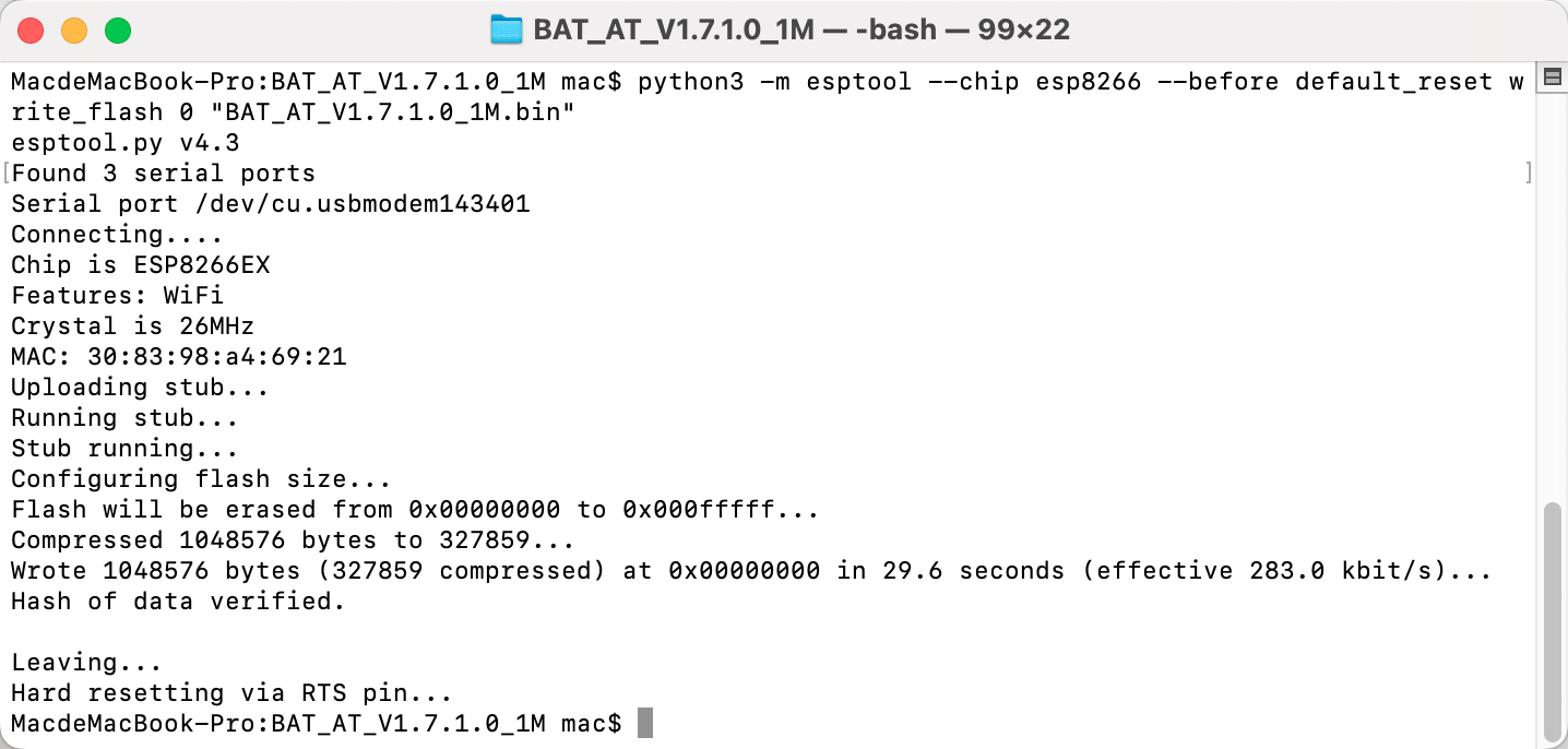

    5. ターミナルを開き、先ほどダウンロードしたファームウェアのフォルダに cd コマンドを使用して移動します。次に、既存のファームウェアを消去し、新しいファームウェアを再書き込むための次のコマンドを実行します。
      python3 -m esptool --chip esp8266 --before default_reset erase_flash
      python3 -m esptool --chip esp8266 --before default_reset write_flash 0 "BAT_AT_V1.7.1.0_1M.bin"
    6. 次のプロンプトが表示されれば、ファームウェアが正常にインストールされました。
      ../_images/install_firmware_macos.png

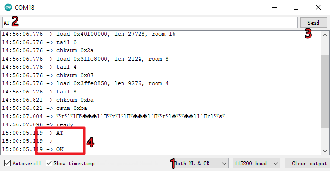

  2. 右上隅の虫眼鏡アイコン(シリアルモニタ)をクリックし、ボーレートを 115200 に設定すると、ESP8266モジュールに関する情報が表示されます。
    ../_images/sp20220524113020.png
    • ready が表示されない場合は、ESP8266モジュールをリセット(RSTをGNDに接続)して、シリアルモニタを再度開きます。
  3. NEWLINE DROPDOWN BOX をクリックし、ドロップダウンオプションで both NL & CR を選択し、 AT と入力します。OKが返されれば、ESP8266がR3ボードと正常に接続されていることを意味します。
