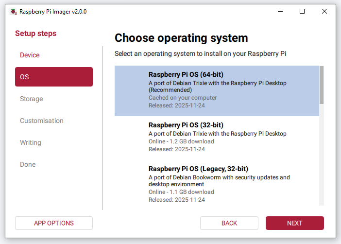

  1. OS セクションに進み、推奨されている Raspberry Pi OS (64-bit) を選択します。
    ../../_images/imager_os.png

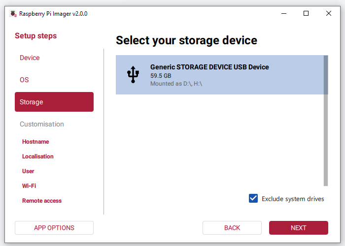

  1. Storage セクションで microSD カードを選択します。
    ../../_images/imager_storage.png

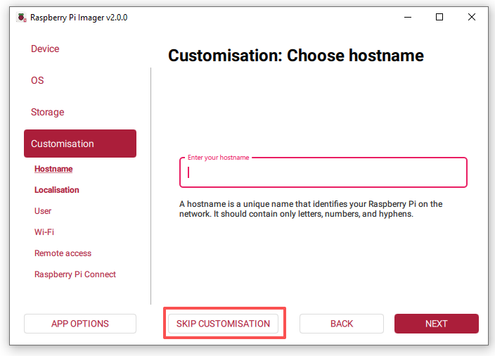

  2. Next をクリックしてカスタマイズ設定へ進みます。
    • Raspberry Pi にモニター、キーボード、マウスを直接接続して使用する場合は SKIP CUSTOMISATION をクリックしても構いません。
    • Raspberry Pi を ヘッドレス (Wi-Fi を使用したリモート接続)でセットアップする場合は、カスタマイズ設定を必ず行ってください。

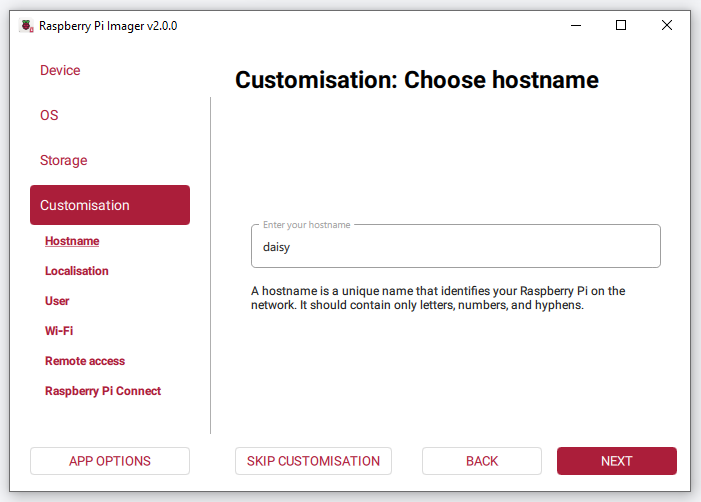

  1. ホスト名の設定
    • Raspberry Pi に一意のホスト名を設定します。
    • 後で hostname.local を使って接続できます。
    ../../_images/imager_custom_hostname.png

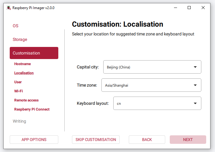

  2. ローカライゼーション設定
    • あなたの都市(首都)を選択します。
    • Imager が選択内容に基づいてタイムゾーンとキーボードレイアウトを自動設定します。必要に応じて変更することもできます。その後 Next を選択します。

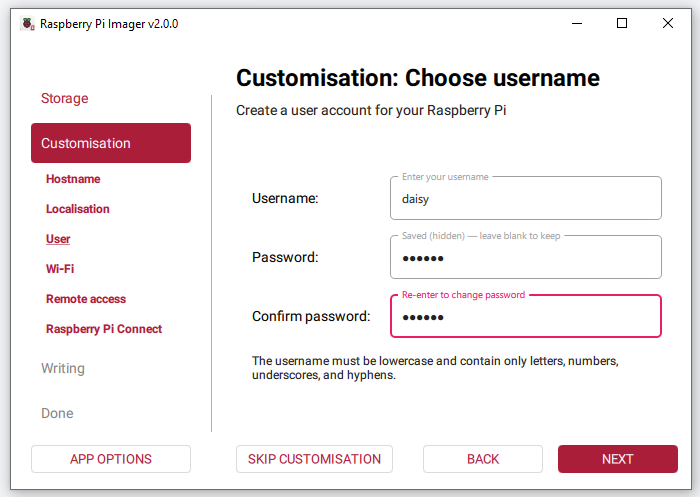

  3. ユーザー名とパスワードの設定
    Raspberry Pi 用のユーザーアカウントを作成します。
    ../../_images/imager_custom_user.png

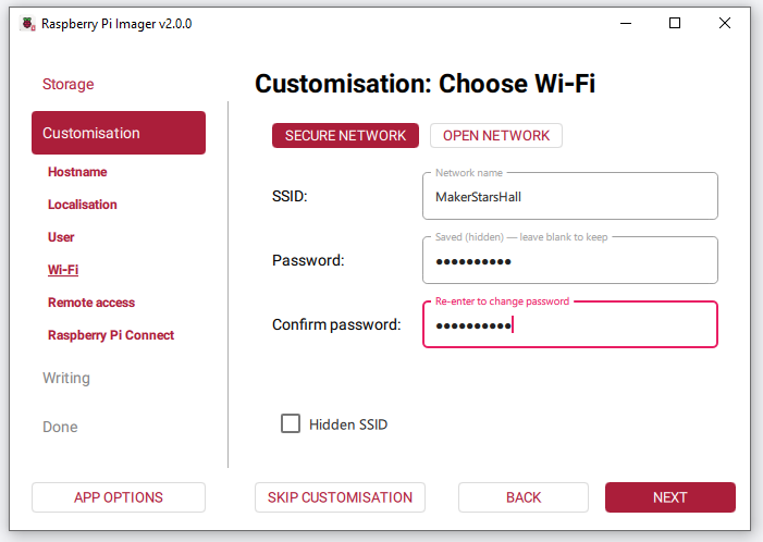

  4. Wi-Fi の設定
    • Wi-Fi の SSID(ネットワーク名)パスワード を入力します。
    • Raspberry Pi は初回起動時に自動的に接続します。
    ../../_images/imager_custom_wifi.png

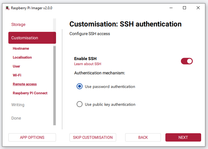

  5. SSH を有効にする(任意ですが推奨)
    • SSH を有効にすると、コンピューターからリモートログインできます。
    • ユーザー名とパスワードでログインするか、SSH キーを設定することも可能です。
    ../../_images/imager_custom_ssh.png

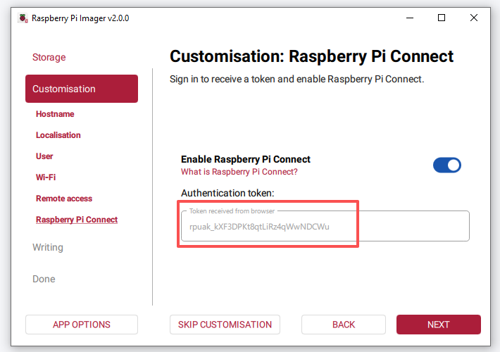

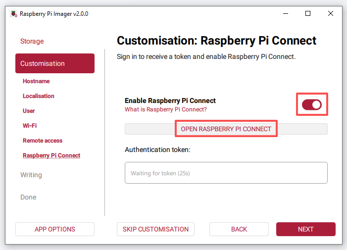

  1. Raspberry Pi Connect を有効にする(任意)
    Raspberry Pi Connect を使用すると、Web ブラウザから Raspberry Pi のデスクトップにアクセスできます。
    • Raspberry Pi Connect をオンにして、OPEN RASPBERRY PI CONNECT をクリックします。
      ../../_images/imager_custom_connect.png

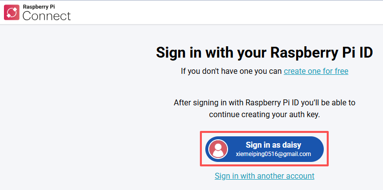

    • Raspberry Pi Connect のウェブサイトが既定のブラウザで開きます。Raspberry Pi ID アカウントでログインするか、まだアカウントを持っていない場合は新規登録してください。
      ../../_images/imager_custom_open.png

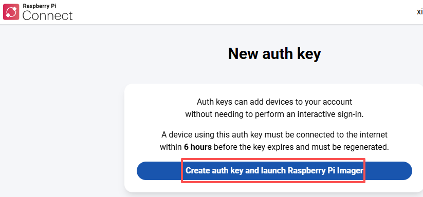

    • New auth key ページで、ワンタイム認証キーを作成します。
      • Raspberry Pi ID アカウントがどの組織にも属していない場合は Create auth key and launch Raspberry Pi Imager を選択します。
      • 1 つ以上の組織に属している場合は組織を選択し、キーを作成して Imager を起動します。
      • キーの有効期限が切れる前に、Raspberry Pi の電源を入れてインターネットに接続してください。
      ../../_images/imager_custom_authkey.png
    • ブラウザが Raspberry Pi Imager を開くかどうか確認する場合があります。その際は許可してください。
      • Imager が Raspberry Pi Connect タブで開き、認証トークンが表示されます。
      • トークンが自動的に転送されない場合は、Raspberry Pi Connect ページの Having trouble? セクションを開き、トークンをコピーして Imager に手動で貼り付けてください。
      ../../_images/imager_custom_connect_token.png

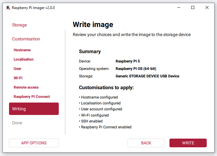

4. OS イメージを書き込む
  1. すべての設定を確認し、WRITE をクリックします。
    ../../_images/imager_writing.png
  2. カードにすでにデータが含まれている場合、Raspberry Pi Imager はデバイス上のすべてのデータが消去されるという警告を表示します。正しいドライブを選択していることを確認し、I UNDERSTAND, ERASE AND WRITE をクリックして続行します。
    ../../_images/imager_erase.png

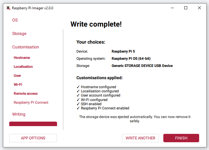

  3. 書き込みと検証が完了するまで待ちます。完了すると Raspberry Pi Imager に Write complete! と表示され、設定内容の概要が表示されます。ストレージデバイスは自動的に取り出されるため、安全に取り外すことができます。
    ../../_images/imager_finish.png

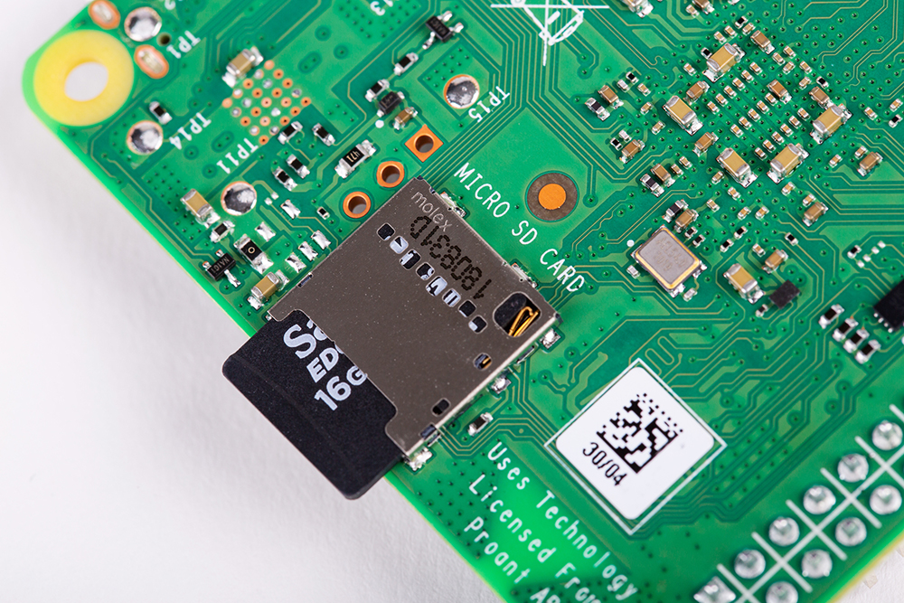

  4. microSD カードを取り外し、Raspberry Pi 本体の裏側にあるスロットに挿入します。これで新しい OS で Raspberry Pi を起動する準備が整いました!
