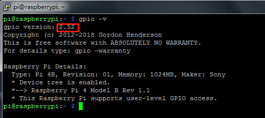

Puoi verificare se la libreria wiringPi è stata installata correttamente con il seguente comando.
gpio -v

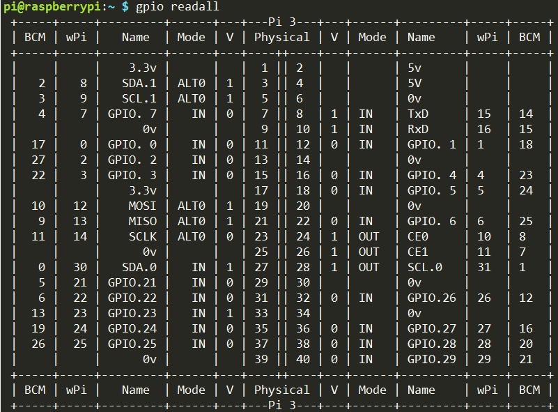

Controlla il GPIO con il seguente comando:
gpio readall
