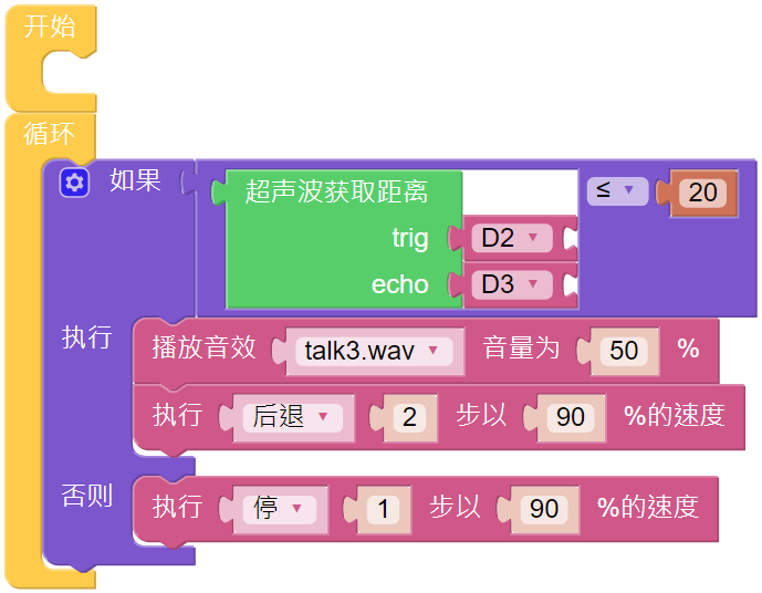

示例
备注
你可以直接打开我们提供的示例或者是按照下图来编写程序,详细教程请参考 打开或新建项目。
代码运行后,当你的手靠近PiSloth, 它会发出警告声并后退。
