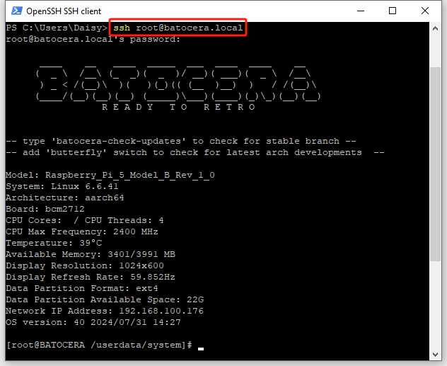

  1. システムが起動したら、SSHを使用してPironman5にリモート接続します。Windowsでは Powershell を、Mac OS XやLinuxでは Terminal を直接開いてください。
    ../../_images/batocera_powershell.png
  2. Batoceraシステムのデフォルトホスト名は batocera 、デフォルトユーザー名は root 、パスワードは linux です。そのため、 ssh root@batocera.local と入力し、パスワード linux を入力してログインできます。
    ../../_images/batocera_login.png

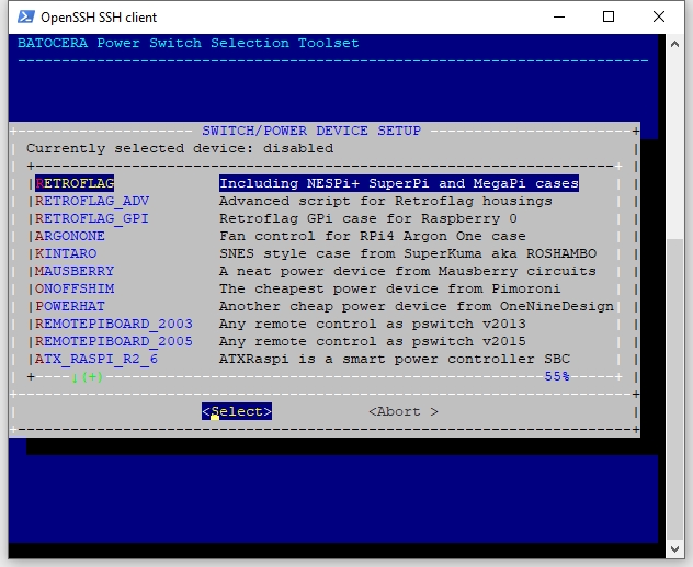

  3. コマンド /etc/init.d/S92switch setup を実行して、メニュー設定ページに入ります。
    ../../_images/batocera_configure.png

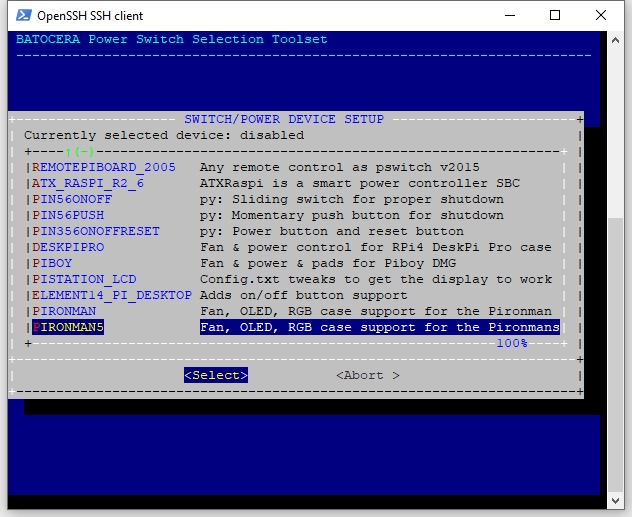

  4. 下矢印キーを使用して最後まで移動し、 Pironman5 サービスを選択して有効化します。
    ../../_images/batocera_configure_pironman5.png

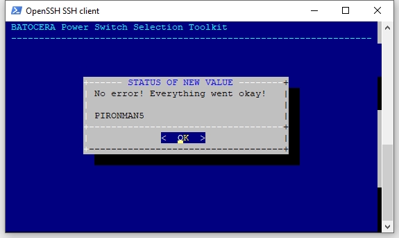

  5. Pironman5サービスを有効化した後、 OK を選択します。
    ../../_images/batocera_configure_pironman5_ok.png
