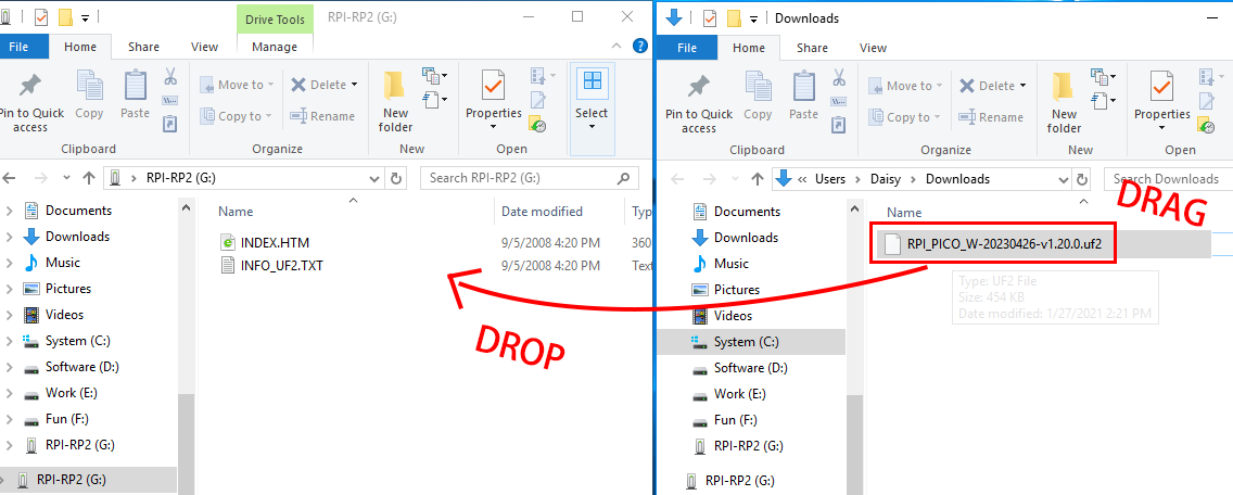

  2. Connectez votre Raspberry Pi Pico W à votre ordinateur à l’aide d’un câble Micro USB. Votre Pico W se montera en tant que périphérique de stockage de masse nommé RPI-RP2.
    ../../_images/install_pico_plugin.png
  3. Glissez-déposez le firmware UF2 téléchargé dans le lecteur RPI-RP2.
    ../../_images/install_pico_uf2.png
  4. Après cela, le lecteur RPI-RP2 disparaîtra, et vous pourrez continuer avec les étapes suivantes.

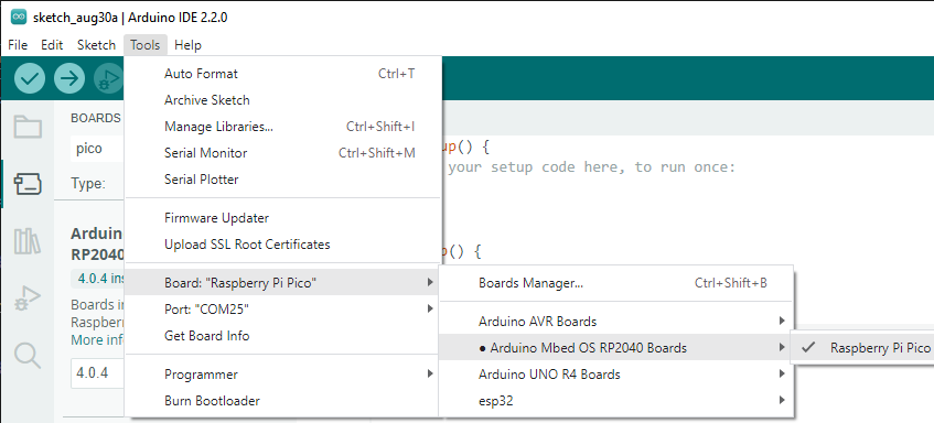

  1. Pour sélectionner la carte appropriée, allez dans Outils -> Carte -> Arduino Mbed OS RP2040 Boards -> Raspberry Pi Pico.

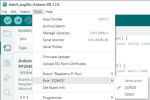

  2. Si votre Raspberry Pi Pico W est connecté à l’ordinateur, définissez le port correct en allant dans Outils -> Port.

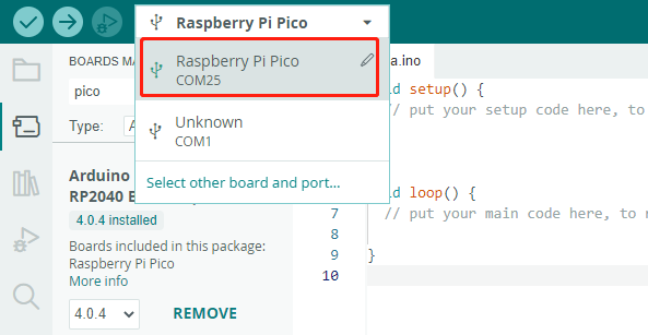

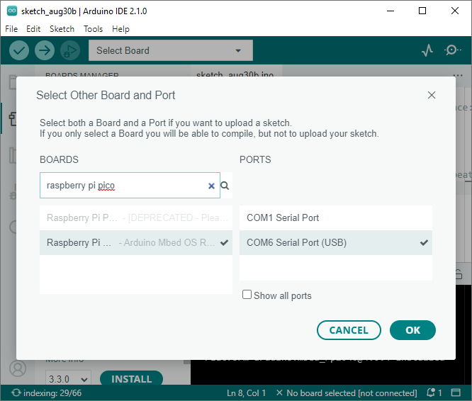

  3. L’Arduino 2.0 propose une nouvelle fonctionnalité de sélection rapide. Pour le Raspberry Pi Pico W, qui n’est généralement pas reconnu automatiquement, cliquez sur Sélectionner une autre carte et port.
    ../../_images/install_pico_select.png
  4. Tapez Raspberry Pi Pico dans la barre de recherche, sélectionnez-le lorsqu’il apparaît, choisissez le port approprié et cliquez sur OK.
    ../../_images/install_pico_board.png
  5. Vous pourrez facilement le re-sélectionner plus tard via cette fenêtre d’accès rapide.
    ../../_images/install_pico_quick.png
  6. L’une ou l’autre de ces méthodes vous permettra de définir la carte et le port corrects. Vous êtes maintenant prêt à téléverser du code sur le Raspberry Pi Pico W.

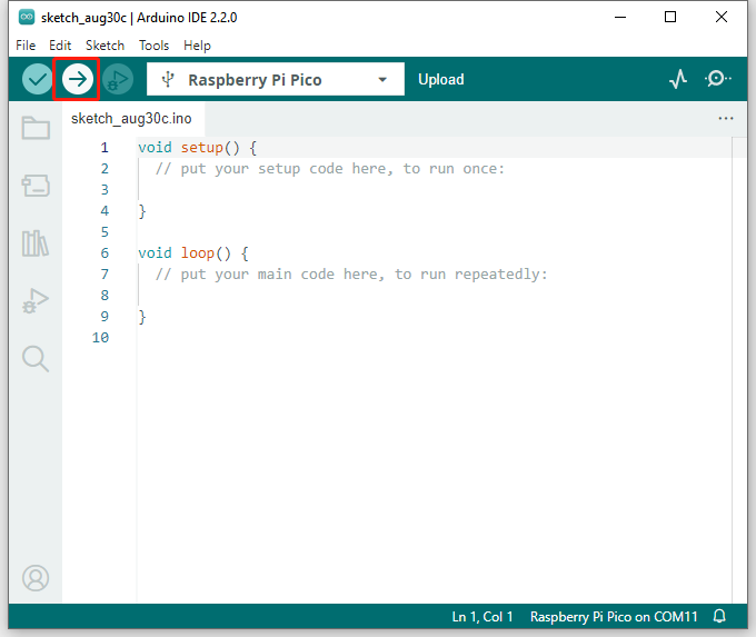

  1. Ouvrez un fichier .ino ou utilisez le croquis vide actuellement affiché. Ensuite, cliquez sur le bouton Téléverser.
    ../../_images/install_pico_upload.png

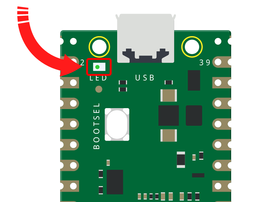

  3. Maintenez le bouton BOOTSEL enfoncé, débranchez rapidement votre Raspberry Pi Pico W, puis rebranchez-le.
    ../../_images/led_onboard.png
    • Cette étape est cruciale, surtout pour les utilisateurs débutant avec l’IDE Arduino. La sauter entraînera un échec du téléversement.
    • Une fois que vous avez réussi à téléverser le code, votre Pico W sera reconnu par l’ordinateur. Pour les utilisations futures, il suffira simplement de le brancher à l’ordinateur.
