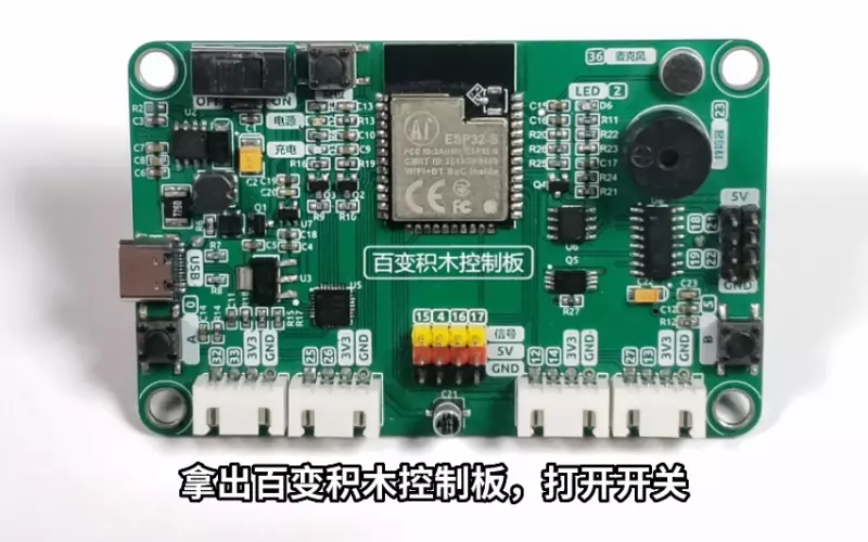

打开百变积木控制板,当百变积木控制板上的LED一直闪烁,则说明百变积木控制板正在等待连接。

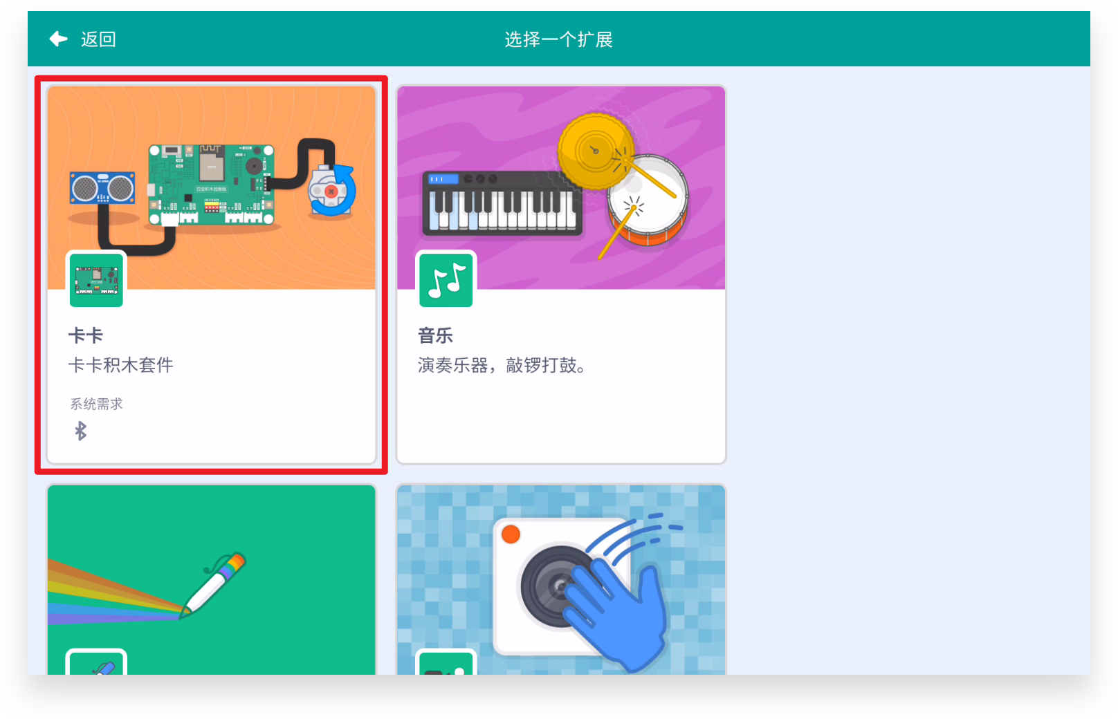

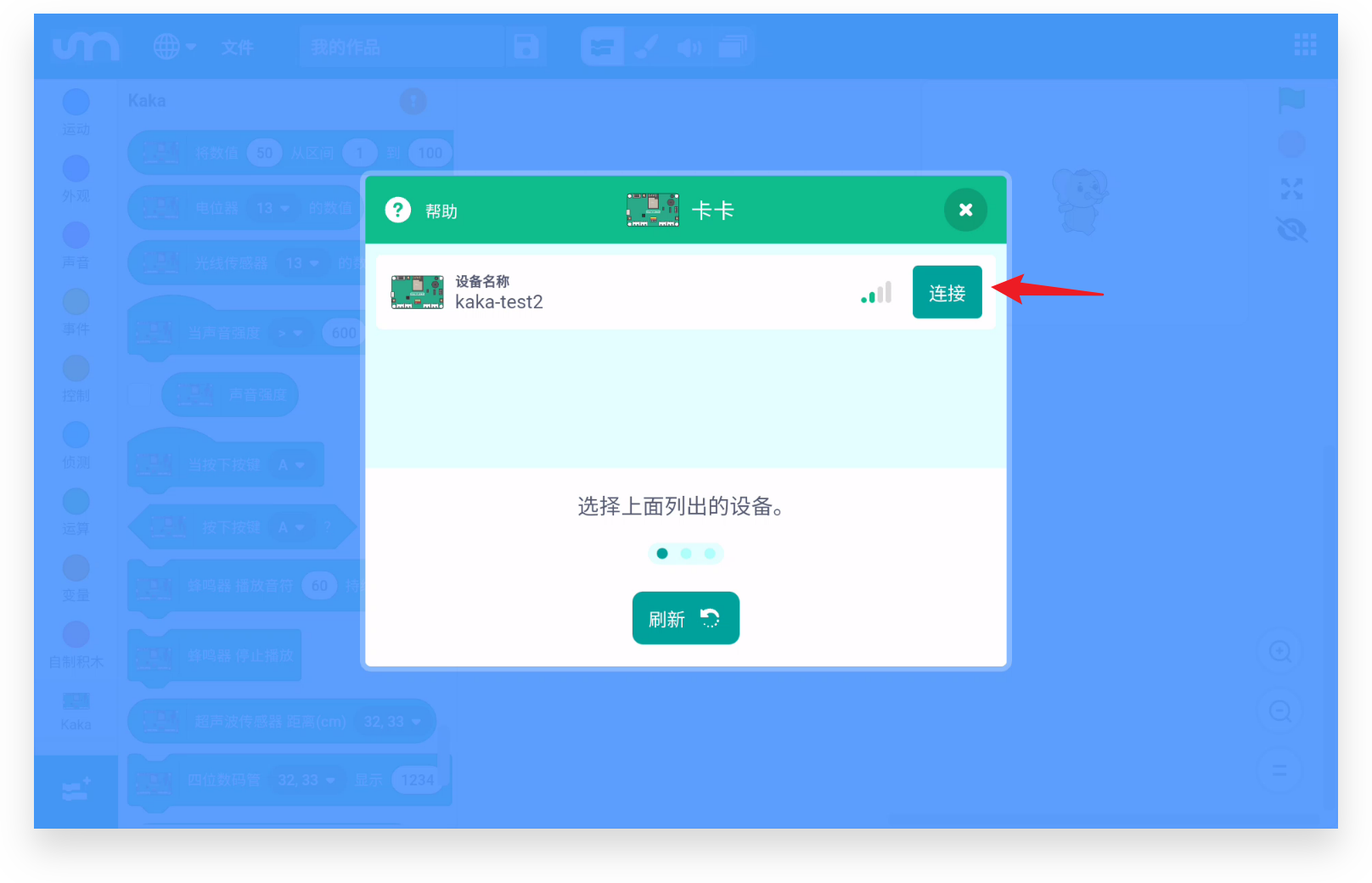

打开Mammthon Coding APP,在 左下角 点击 添加拓展。
选择 卡卡 拓展。

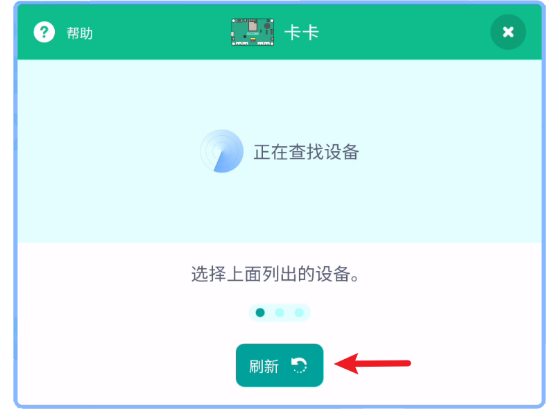

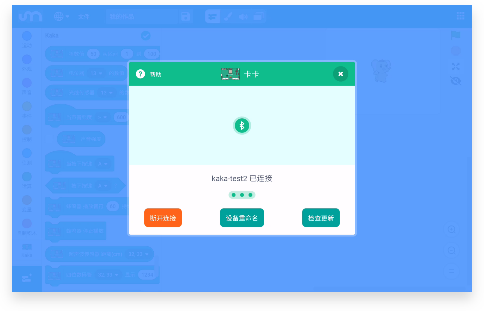

选择你的设备,点击连接。连接成功后,连接窗口会显示已连接,且百变积木控制板上的LED会由一闪一闪变成一直亮。

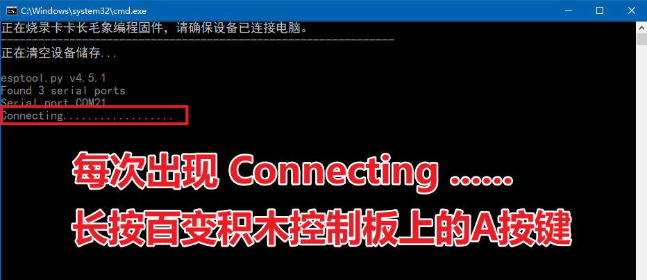

如果固件升级过程出现红色的错误提示,你可以按顺序尝试以下几种操作:
检查电脑与百变积木控制板之间的连接。重新连接电脑和百变积木控制板。
右键点击 install_driver.bat ,点击 以管理员身份运行 运行安装驱动程序。安装驱动成功后,再次运行 install.bat。
如果前面的步骤都无法解决问题。重新连接电脑和百变积木控制板。再次运行 install.bat ,在弹出的窗口每次出现 Connecting … 时,长按 百变积木控制板上的A按键。
