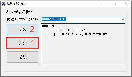

  2. .exe ファイルをダブルクリックします。ZIP版を使用する場合は、まず解凍してから .exe を実行します。
  3. 以前のドライバを削除するには「Uninstall」、その後「Install」をクリックします。

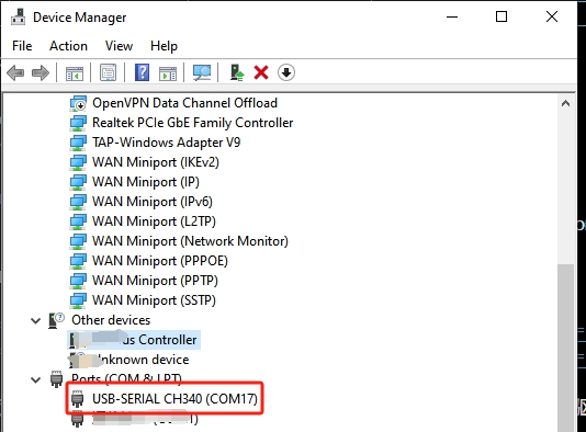

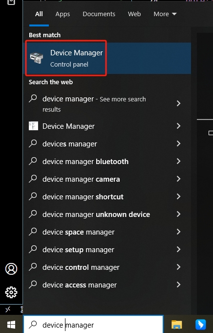

  4. インストール後、「デバイスマネージャー」を開きます。(スタートボタンや ⊞ + R キーを押して devmgmt.msc と入力)
    ../_images/driver_ch340_device.png
  5. 「ポート(COMとLPT)」を展開し、USB-SERIAL CH340 (COM##) が表示されることを確認します。

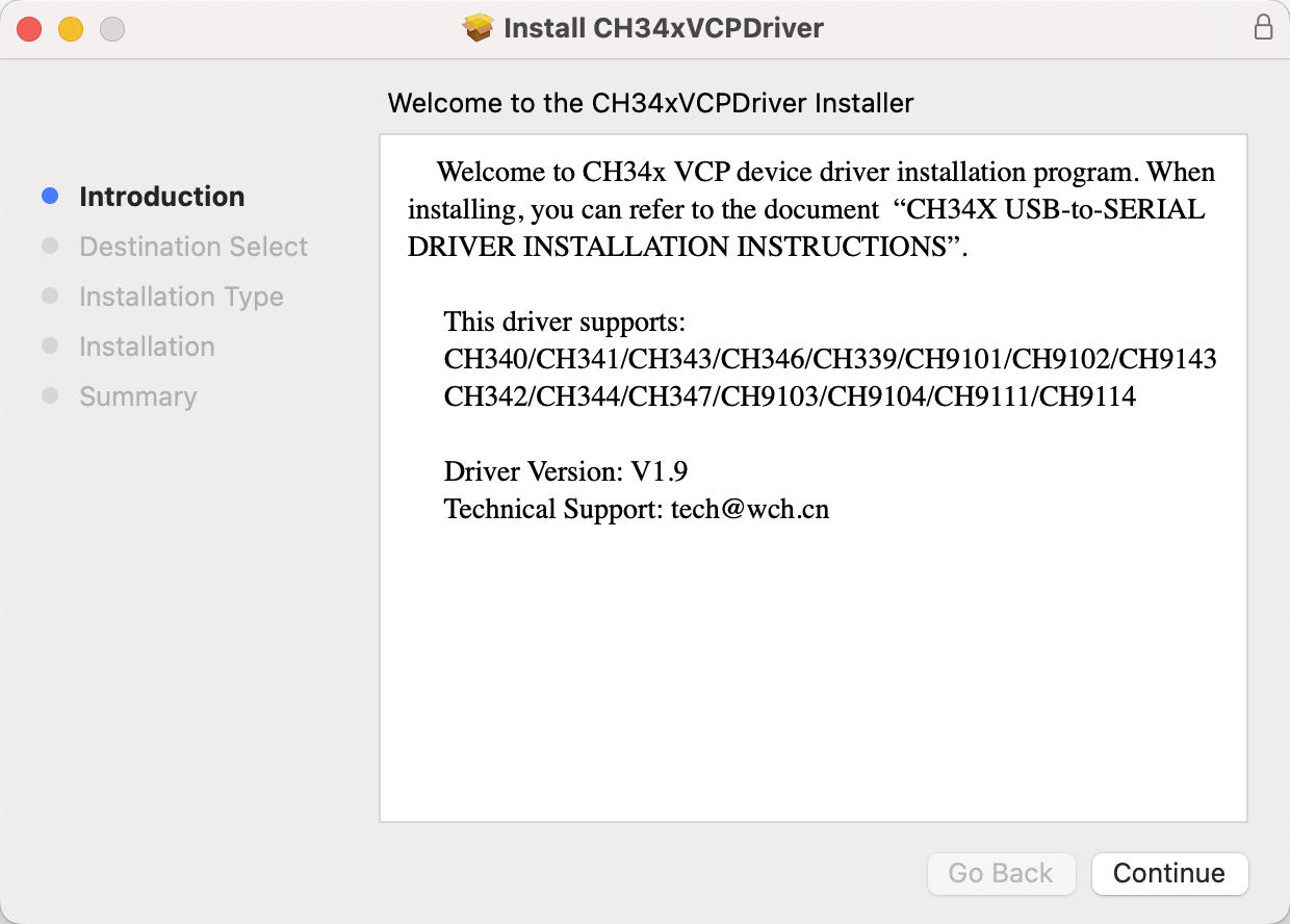

macOS
  1. ドライバパッケージをダウンロード・解凍します。
  2. フォルダ内の .pkg ファイルをダブルクリックしてインストールを開始します。
    「システム拡張がブロックされました」や「未確認の開発元」などの警告が出る場合は、 システム設定 > プライバシーとセキュリティ へ移動し、WCHの拡張機能を「許可」してください。 パスワードの入力が求められることがあります。再起動が必要です。
    ../_images/driver_ch340_install_mac.png

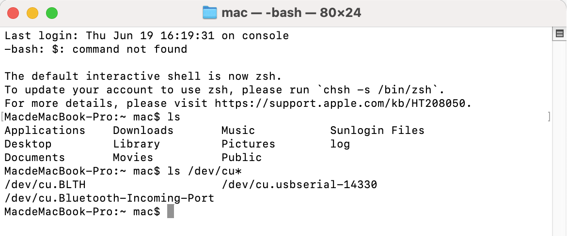

  3. ドライバの動作確認:CH340デバイスを接続し、ターミナルを開いて以下を実行:
    ls /dev/cu*
  4. /dev/cu.usbserial***** のようなデバイスが表示されれば、正常にインストールされています。

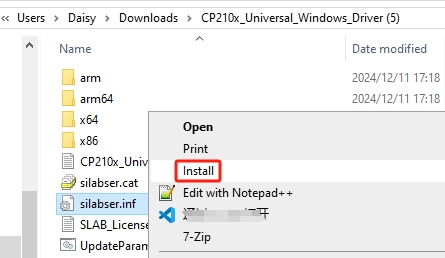

  1. Silicon Labs USB to UART Bridge VCP Drivers ページにアクセスし、CP210x_Universal_Windows_Driver をダウンロードします。
  2. ZIPファイルを解凍し、.inf ファイルを右クリックして インストール を選択します。画面の指示に従ってインストールを完了してください。
    ../_images/driver_cp2102_install.png

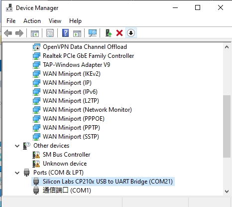

  3. インストールが完了したら、CP2102デバイスをUSBポートに接続します。 デバイスマネージャー を開きます(⊞ Win + Rを押し、 devmgmt.msc と入力してEnter)。
  4. ポート(COMとLPT) を展開すると、 Silicon Labs CP210x USB to UART Bridge (COM#) というエントリが表示されます。
    ../_images/driver_cp2102_com.png
  5. 警告アイコンなしで表示されていれば、ドライバは正しくインストールされています。

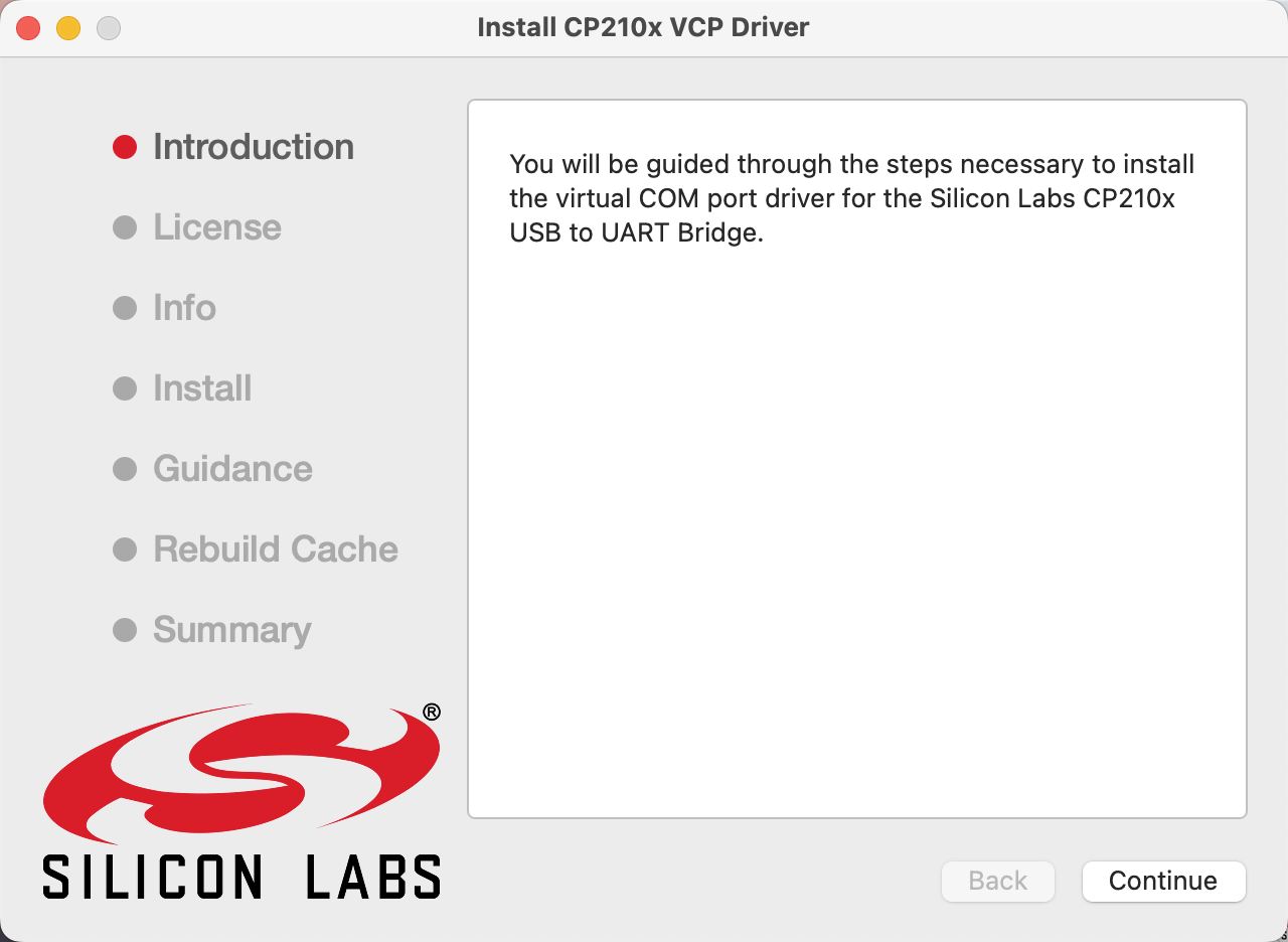

  1. USB to UART Bridge VCP Drivers ページにアクセスし、システム(Apple Silicon または Intel)に適した CP210x VCP Mac OSX Driver をダウンロードします。
  2. ダウンロードしたZIPファイルを解凍し、含まれている .dmg ファイルをダブルクリックしてマウントします。
  3. マウントされたボリューム内で Install CP210x VCP Driver.app を実行します。
  4. 画面の指示に従ってインストールを完了してください。
