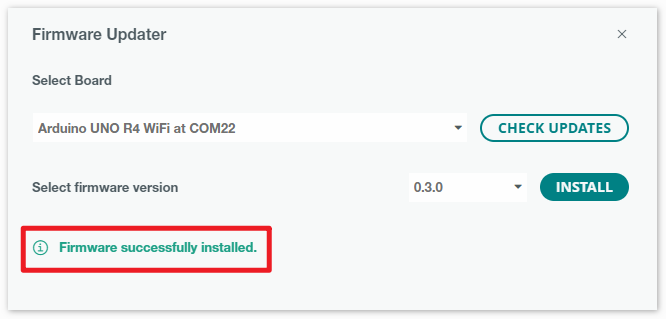

  7. Warten Sie, bis der Firmware-Update-Prozess erfolgreich abgeschlossen ist, wie durch die Nachricht im Dialog angezeigt: Firmware erfolgreich installiert.
    ../_images/update_firmware_4.png
