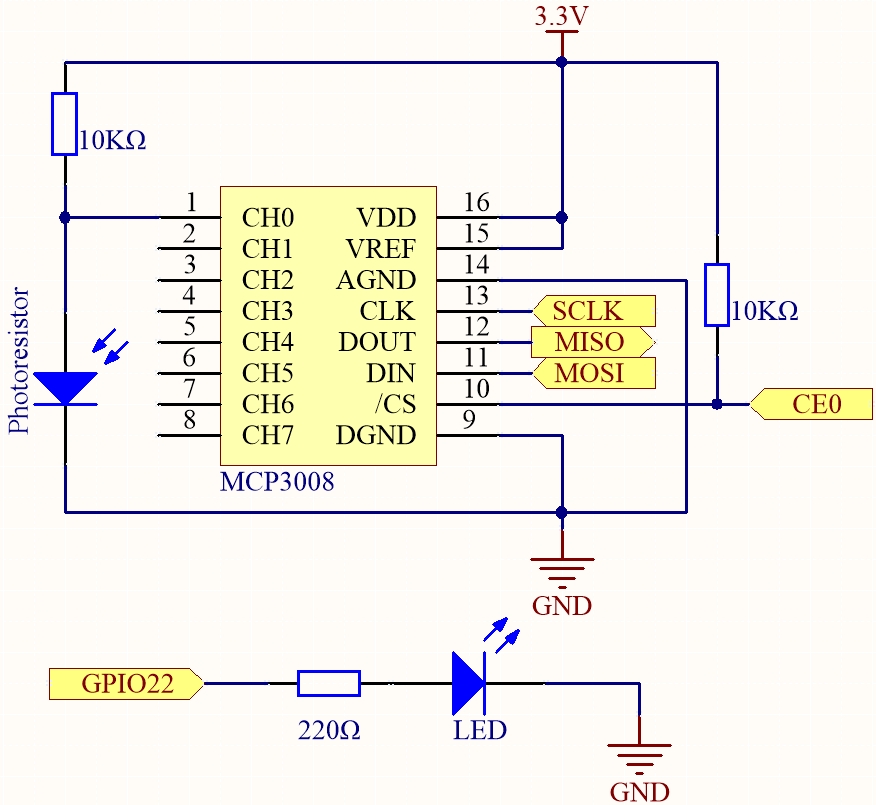

Der Fotowiderstand ist eine häufig verwendete Komponente zur Erkennung der Umgebungslichtintensität. Er hilft dem Controller, Tag und Nacht zu erkennen und Lichtsteuerungsfunktionen wie eine Nachtlampe zu realisieren. Dieses Projekt ist dem Potentiometer sehr ähnlich – du könntest sagen, es wandelt die Spannung in Lichtmessung um.

../_images/schematic_2.2.1_photoresistor_mcp30081.png

  2. Initialisiert eine PWM-LED, die mit GPIO-Pin 22 verbunden ist, und richtet die SPI-Schnittstelle für den MCP3008 ein (Bus 0, CE0). Die SPI-Taktfrequenz wird auf 1 MHz gesetzt.
    # Initialisiere eine PWM-LED an GPIO-Pin 22
    led = PWMLED(22)
    # Initialisiere SPI-Kommunikation (Bus 0, CE0 -> GPIO8)
    spi = spidev.SpiDev()
    spi.open(0, 0)  # Bus 0, CS0
  3. Definiert eine Funktion zum Lesen von einem bestimmten MCP3008-ADC-Kanal. Sie sendet einen 3-Byte-Befehl über SPI und extrahiert einen 10-Bit-Wert (0–1023) aus der Antwort.
