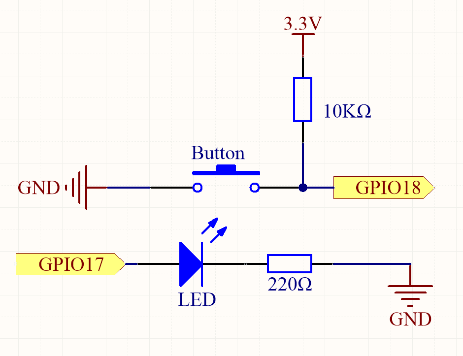

Utiliza un botón normalmente abierto como entrada para la Raspberry Pi; la conexión se muestra en el diagrama de abajo. Cuando se presiona el botón, el GPIO18 se elevará a un nivel alto (3.3V). Podemos detectar el estado del GPIO18 mediante programación. Es decir, si el GPIO18 cambia a un nivel alto, significa que el botón ha sido presionado. Al detectar esta señal, se puede ejecutar el código correspondiente para encender el LED.
La pata más larga del LED es el ánodo y la más corta es el cátodo.
../_images/2.1.1_Button_schematic_1.png ../_images/2.1.1_Button_schematic_2.png
